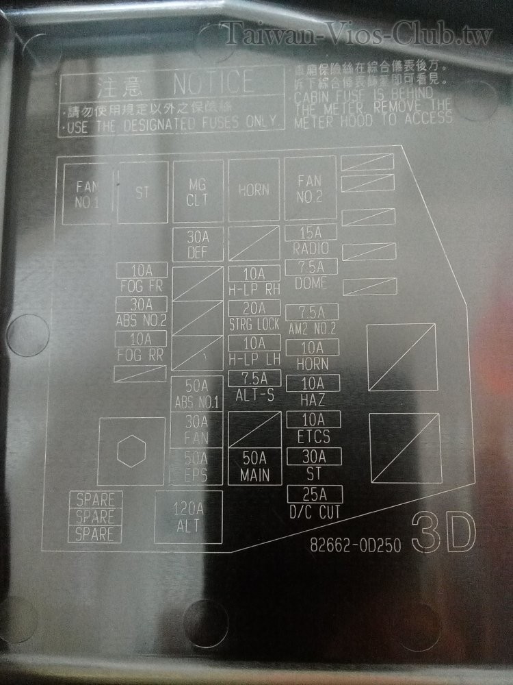

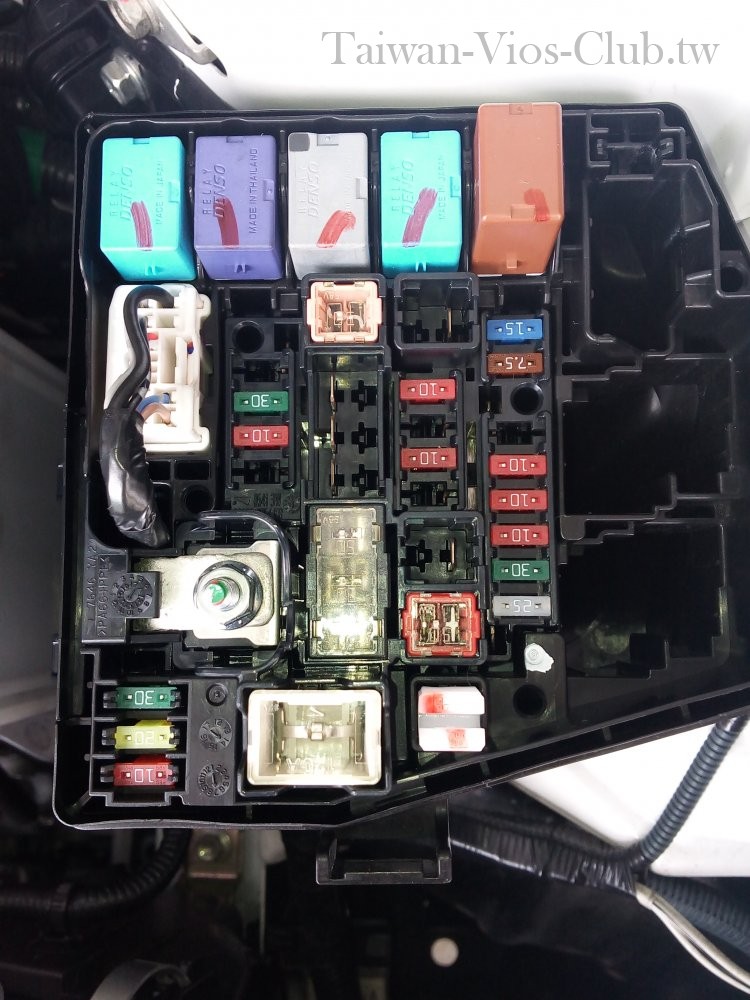

2014年份vios引擎室保險絲盒內怪怪的>>>>說明>>>購車沒有改裝>>>>此保險絲盒內與說明書不相府何>>>且與盒蓋不府>>>>請各位幫忙看看哪裡錯
>>>>另保險絲規格>>>好像是迷你型ACN>>>詳附照片

你好像少了四顆
FOG FR 10A
STRG LOCK 20A
ALT-S 7.5A
AM2 NO.2 7.5A

 樓主| 發表於 2016-9-12 10:08 | 只看該作者
infra 發表於 2016-9-9 19:34
你好像少了四顆
FOG FR 10A
STRG LOCK 20A
2014/11月購車新車就這樣>>>>>>>是否是車商漏裝>>>>或偷斤減兩>>>>大家2114/11月後購車是否也是一樣呢 >>>>如何解決>>>

沒有保險絲的地方代表你購車選配的東西
比如 FOG FR 10A 代表 購車時沒有加裝前霧燈 那當然就不會有保險絲了
以上概念以此類推
