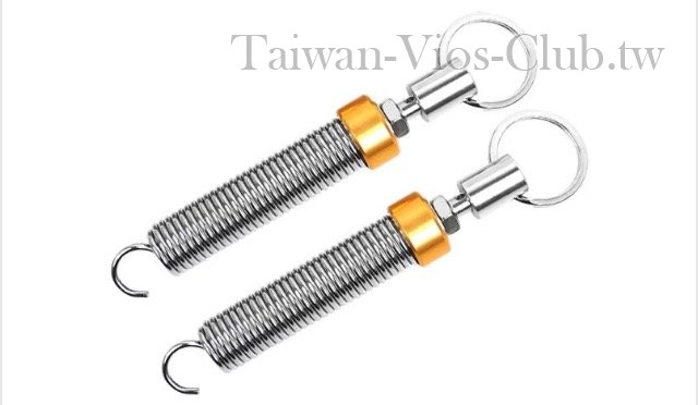

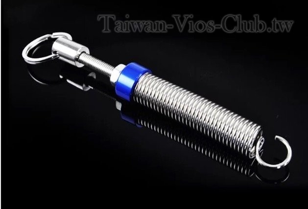

請問有前輩裝 後行李箱彈起彈簧嗎?
有沒有安裝好的圖可分享裝在哪?如何裝?
東西如附圖,
已經買了,結果不會安裝~~

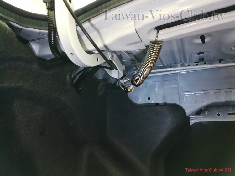

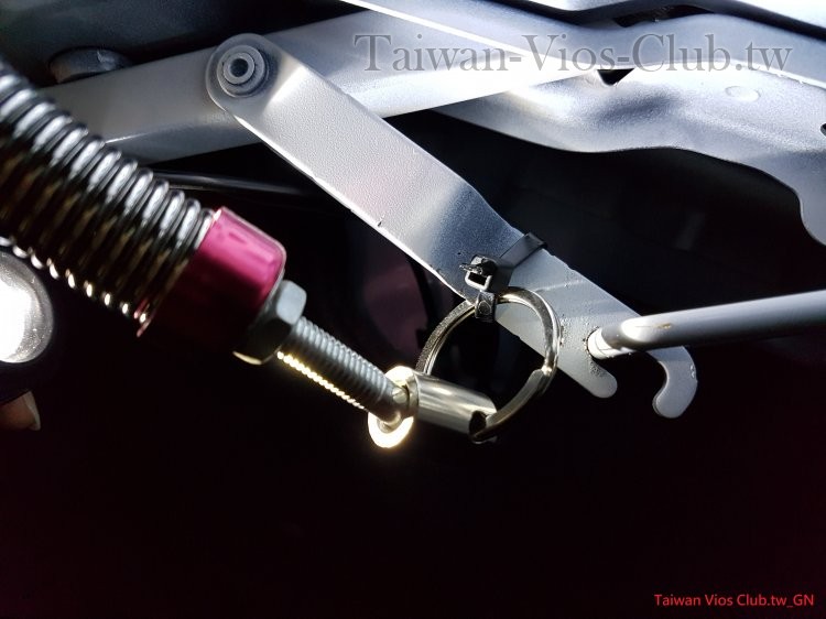

小弟我是這樣子裝啦..給你參考看看
用束帶去綁Y字中段(開關後車箱過程它會跑)
如果綁其他地方.發現衝力會有點大 所以我只上一條
其他的就跟說明書上面的一樣去調整就差不多了
我裝在左後邊
我裝在左後邊
