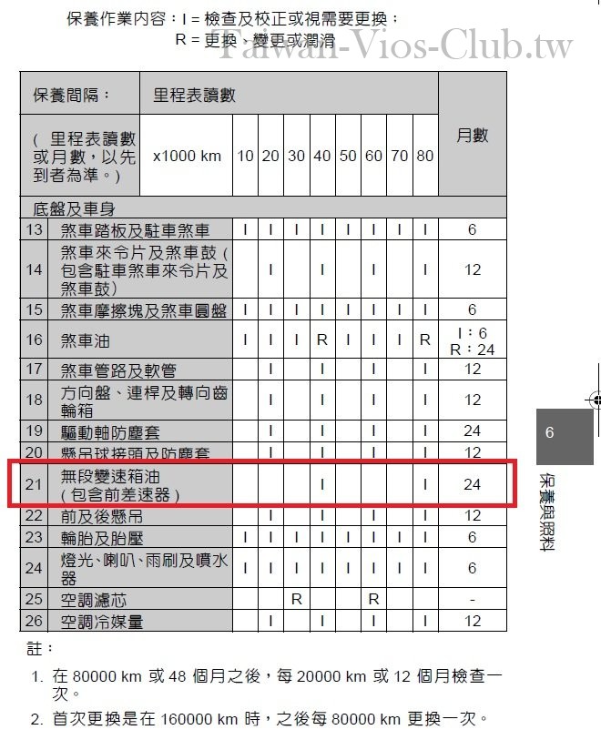

apple大,我的車快兩年了,
手冊上寫 4萬公里 或 24個月 變速箱油是I:檢查及校正或視需要更換。
像 elvisy大一樣,如果原廠認為需要換變速箱油的話,我是否也直接讓他換就好?

發表於 2018-5-23 17:39 | 只看該作者
jchen26 發表於 2018-5-23 16:41
apple大,我的車快兩年了,
像 elv ...
你是不是看錯了?

發表於 2018-5-24 07:26 | 只看該作者
車主手冊截圖
