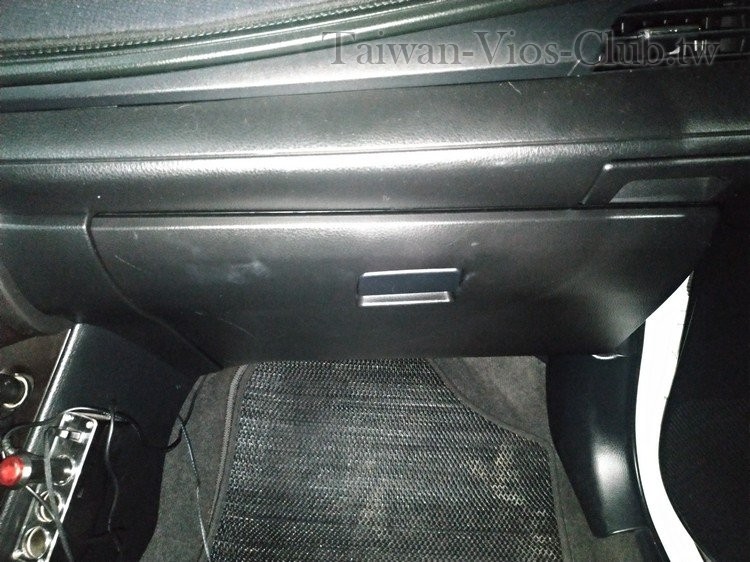

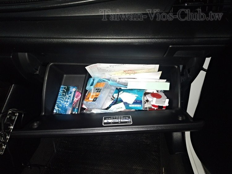

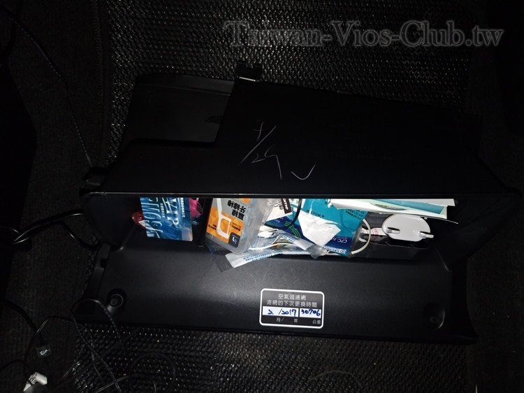

首先冷氣濾網躲在你的手套箱裡面
所以我們需要打開它

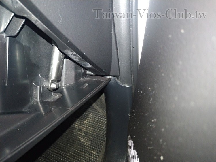

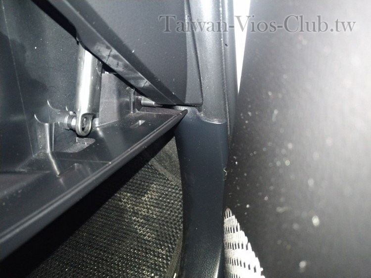

右手邊的緩降裝置捏一下就可以推出來
先把它放在旁邊即可

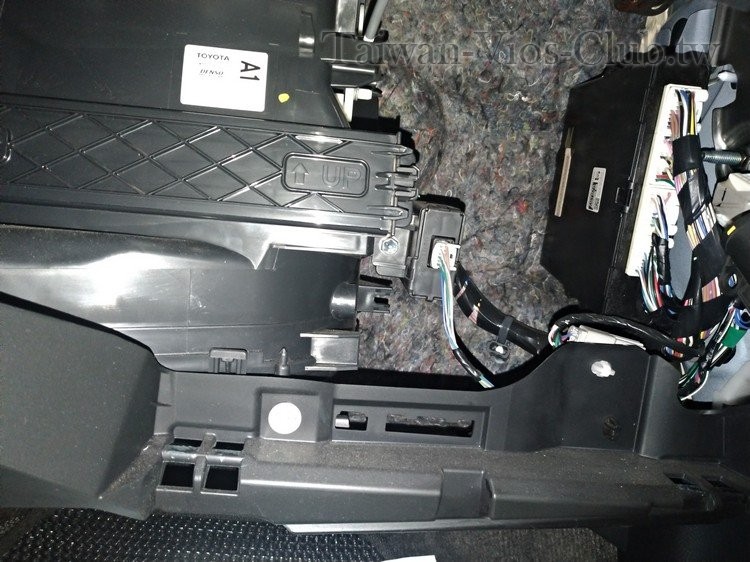

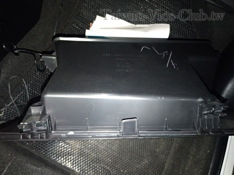

這時朝著車後的方向用力一拔就可以拿下來了
由四個卡榫固定

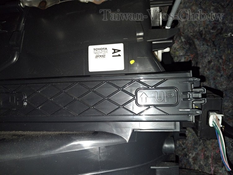

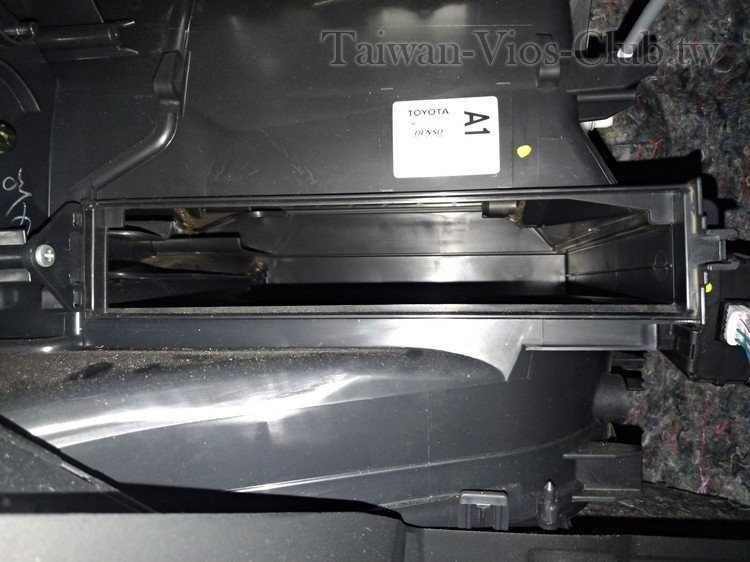

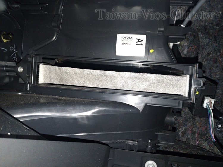

裡面長這樣

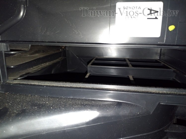

冷氣濾網的蓋子也是捏一下就開了

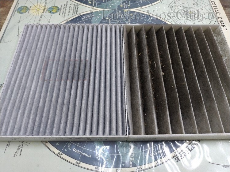

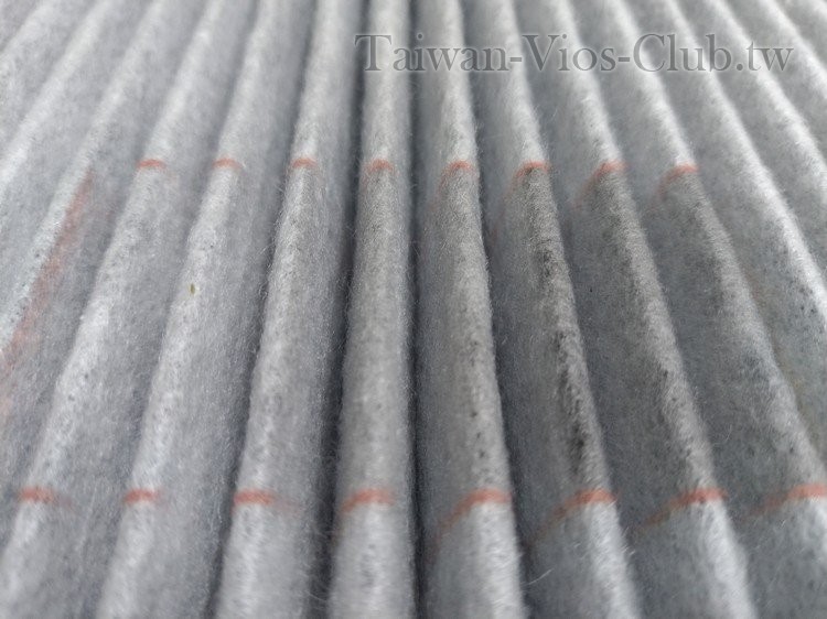

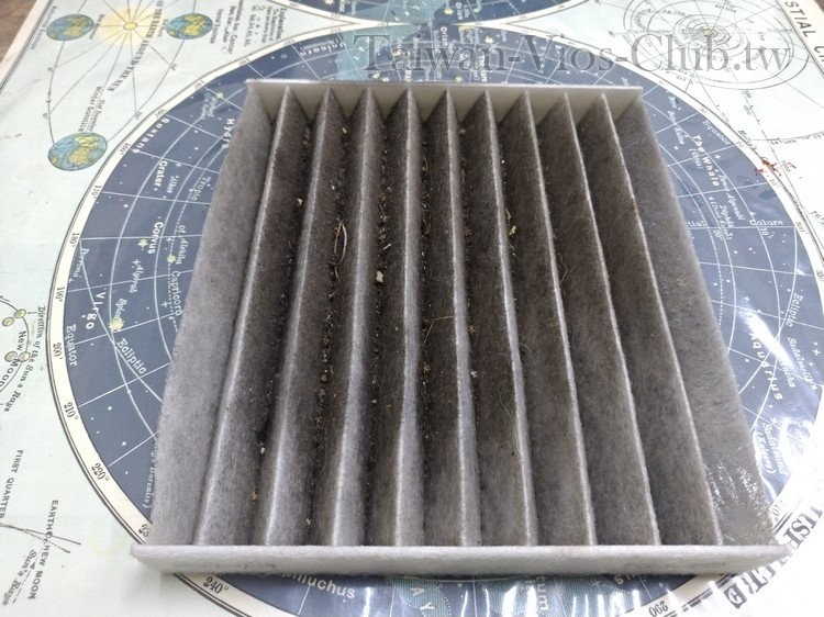

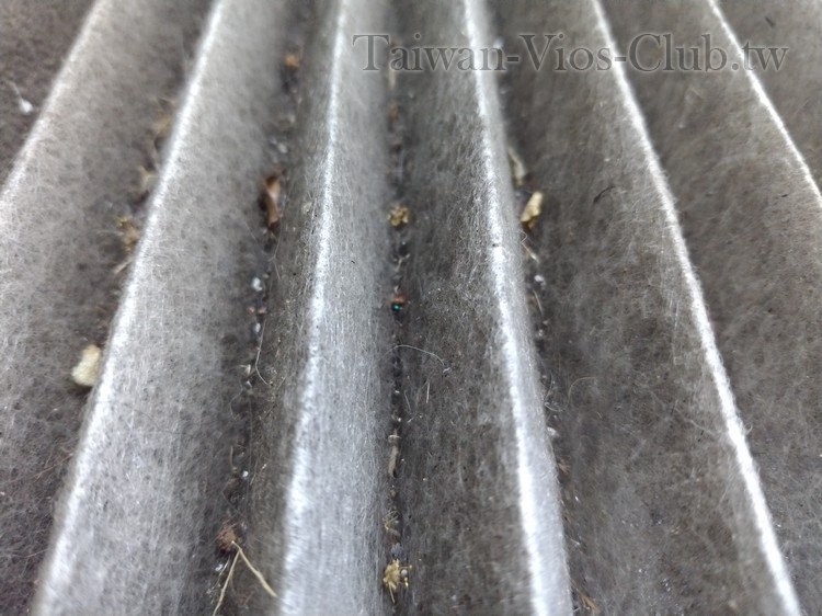

這是用了一年的冷氣濾網
果然蠻髒的
真的該換了

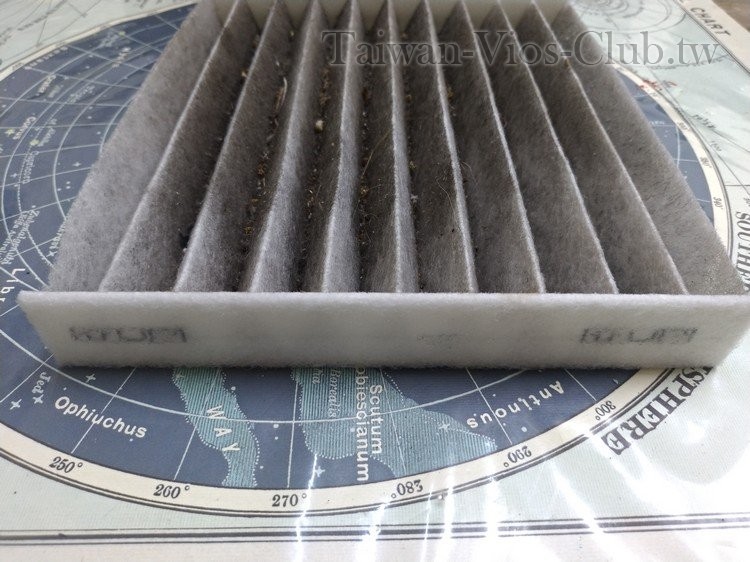

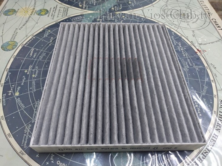

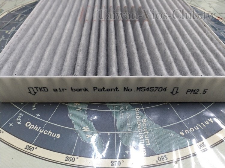

這是團購的PM2.5認證冷氣濾網
先不論我們有PM2.5認證
光是看材質做工折數就明顯好很多
不過我們標示的是氣流方向要向下
原廠冷氣濾網標示的是上方要向上

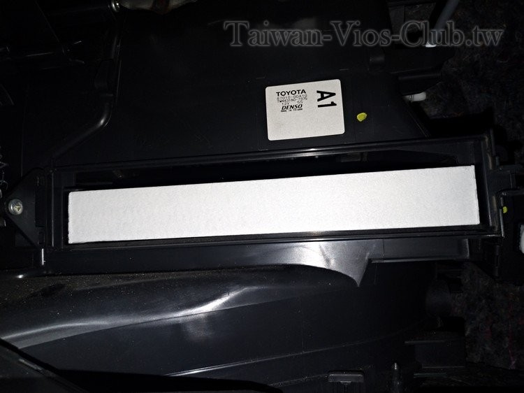

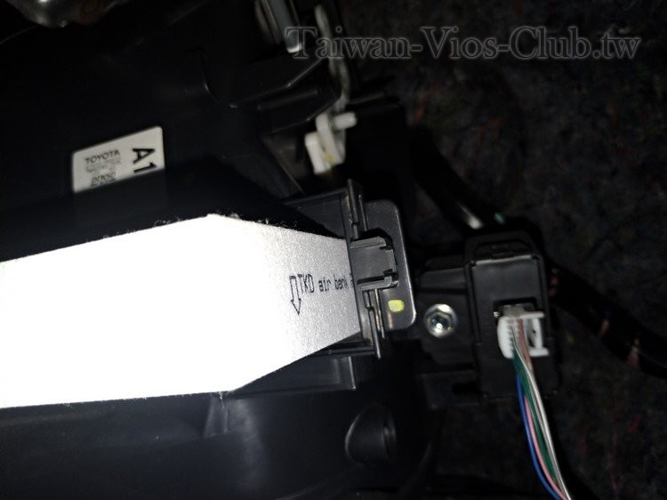

接著把新的冷氣濾網置入
由於冷氣濾網是長方形
如果這邊放不進去記得換邊別硬擠
這樣就對了
