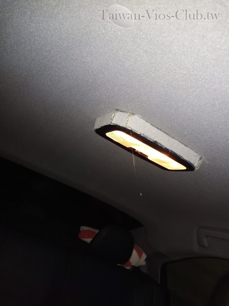

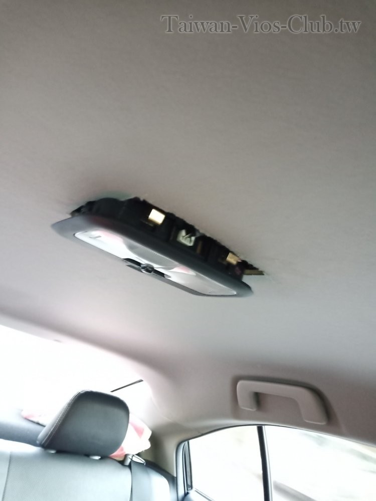

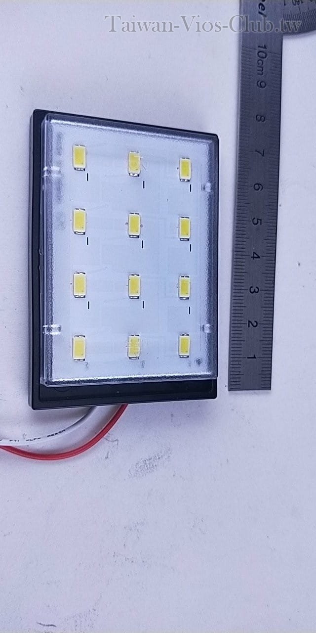

裝後座燈時車頂跟頂棚間預留高度不足

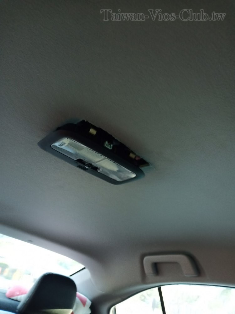

首先 位置應該要先量好
我得當時也是這種情況 然後我把天棚拉下來先裝燈就可以了
你這個有點醜阿
你可以試試看避開橫樑高度應該是夠的 如果剛好在橫樑上就用我這個方法 就是以後要換燈泡如果是要拆燈座的最後把後面的把手拆掉把天篷拉下來弄
不過後面燈不常用 所以壞掉的機率很小
