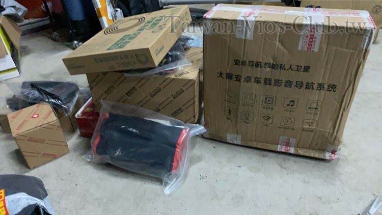

於是~等了一周後,淘寶的商品來啦~

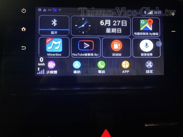

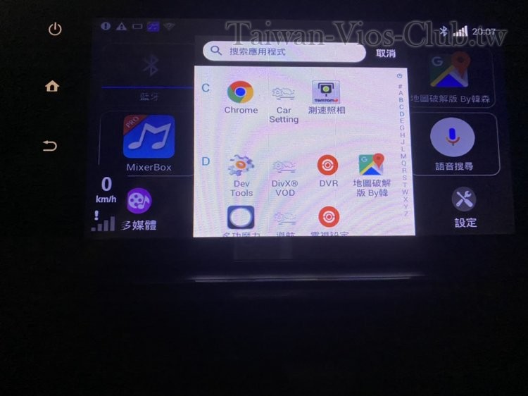

這是原本原廠Carmax的Garmin6吋版本~
之前有花錢請人來破解Wifi與可上網安裝Apk及Youtube及其他App
這樣破解其實限制非常多~
後續要自行安裝的話非常不方便,因為沒有Googleplay商店,變得要上遊覽器找破解App
而且容易卡頓!
能用的其實就是來破解的老闆本身幫我裝的Youtube和Mixerbox與音樂Sportfiy、Tomtom測速等等(畫面那些軟體)
其實這樣也用了三年,最主要是Garmin的導航一直不捨得捨棄它~

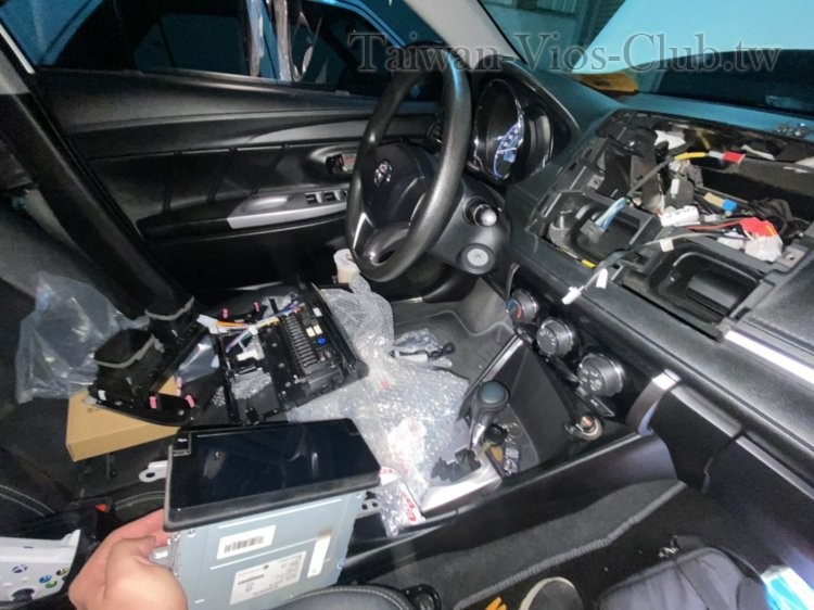

那直接來到車機開箱~

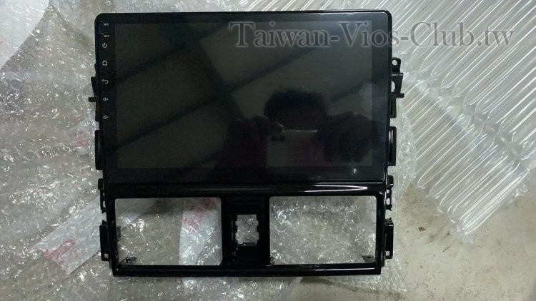

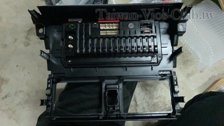

車機直接黏在框上面,材質也變得不一樣~是鋼琴烤漆質感!(淘寶貨品質還是不要期望太高)
背面和我想的不一樣~以為和GarminCarmax的車機一樣是突出的

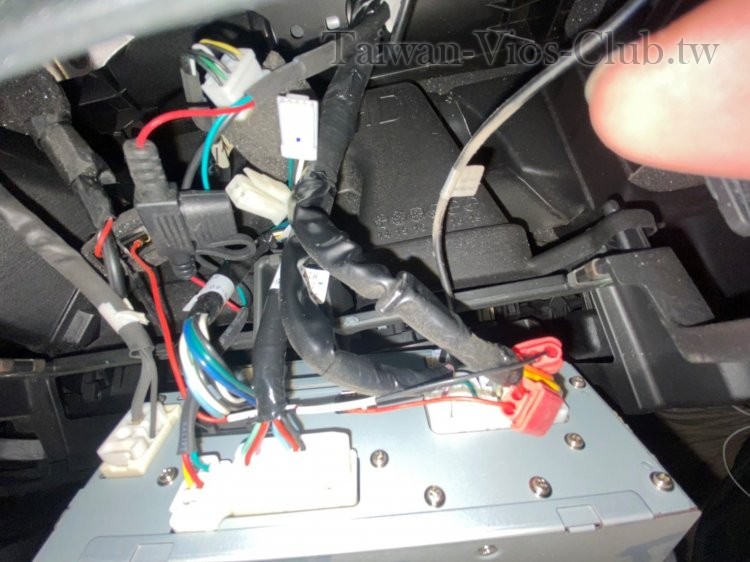

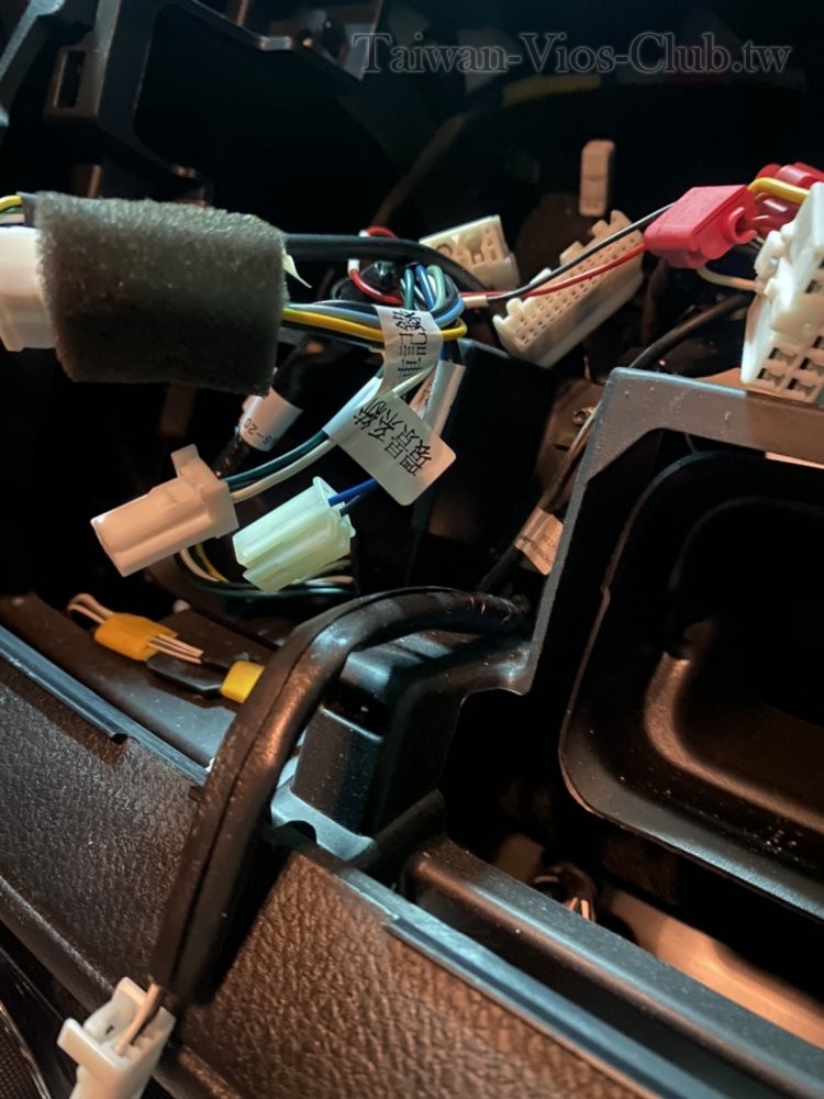

檢查了一下插座與插頭
發現GPS與天線、倒車顯影插座不同外,其他都是對插即可!
馬上拆開~~~
原來原廠就有保留Carmax套裝的3D全景和其他功能的預備線~挺貼心的(但商品貴到靠杯)
能插的插頭都插一插~上機開機測試~

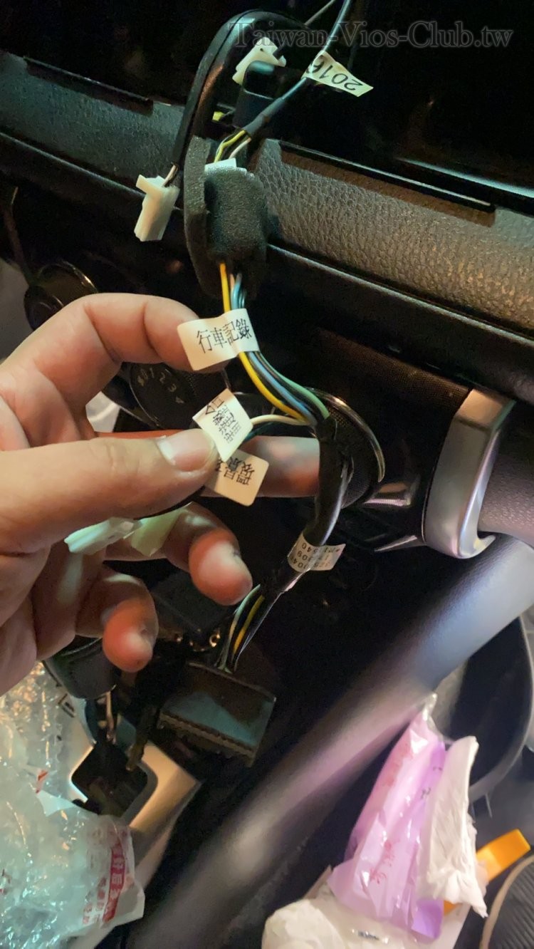

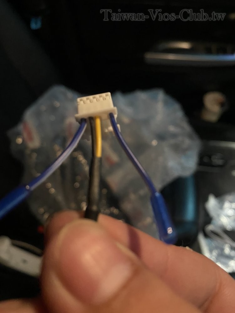

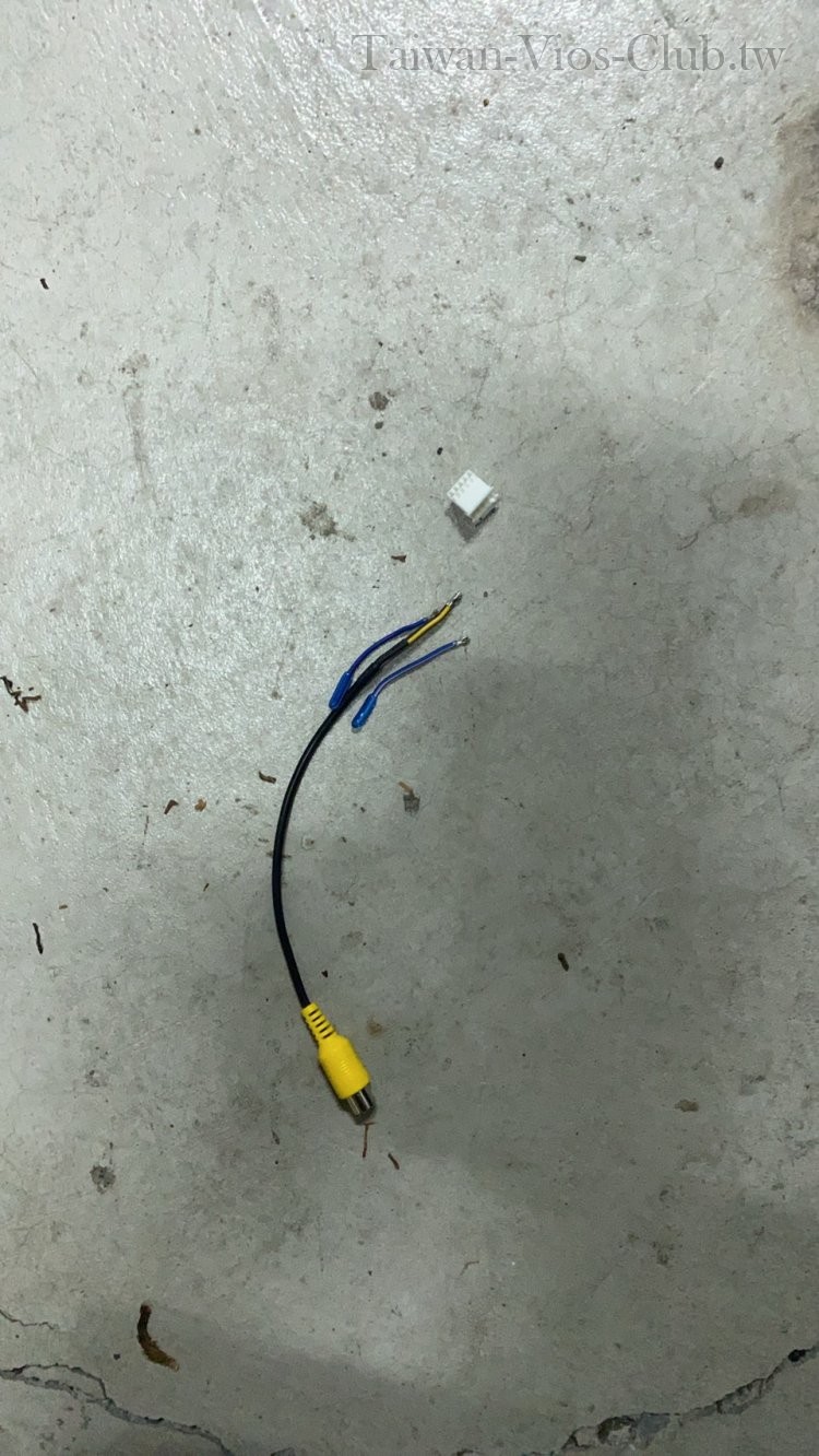

功能都沒問題~來稿倒車顯影插座~不想再拉線 想沿用原廠鏡頭!(技術太差O)
本來要更改它附的Pin頭,但退Pin後才發現~~~喂~!你的Pin也太小頭了吧!!! 只能默默塞回去端子頭...網購買轉接頭比較快
之後呢~ 天線我直接牽它附的~但GPS怕中國的北斗星對台灣不ˊ準確,也是網購買轉接頭~還沒裝上

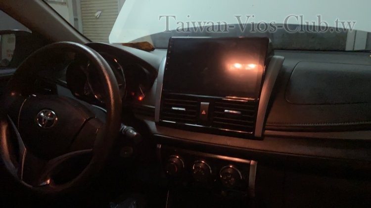

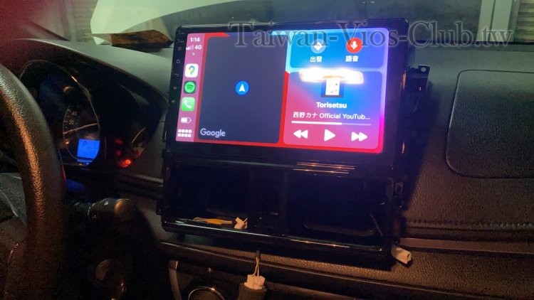

之後就是將原冷氣口殼、警示燈拔除~裝上新的車機殼就可以了!

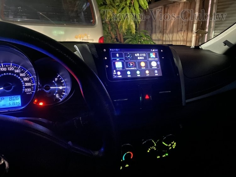

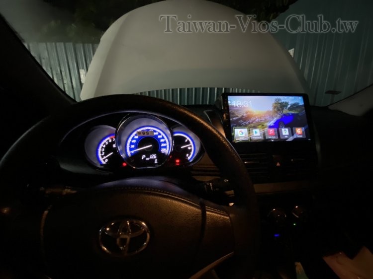

之後就是曬成果圖囉~

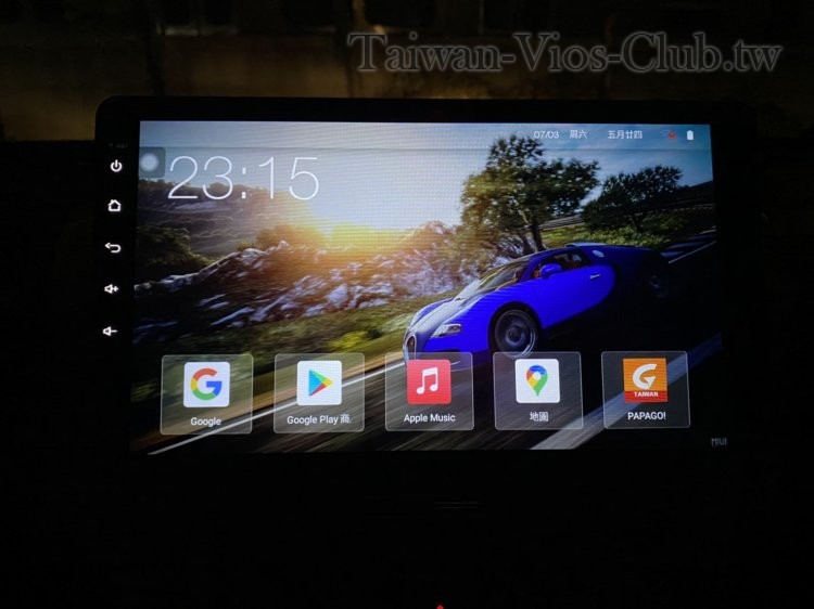

車機裝上後馬上上網改了車機介面~ 這個介面乾淨多了~很喜歡!
其他也陸陸續續裝上車上了~ 有空會在簡易的附上安裝圖片~

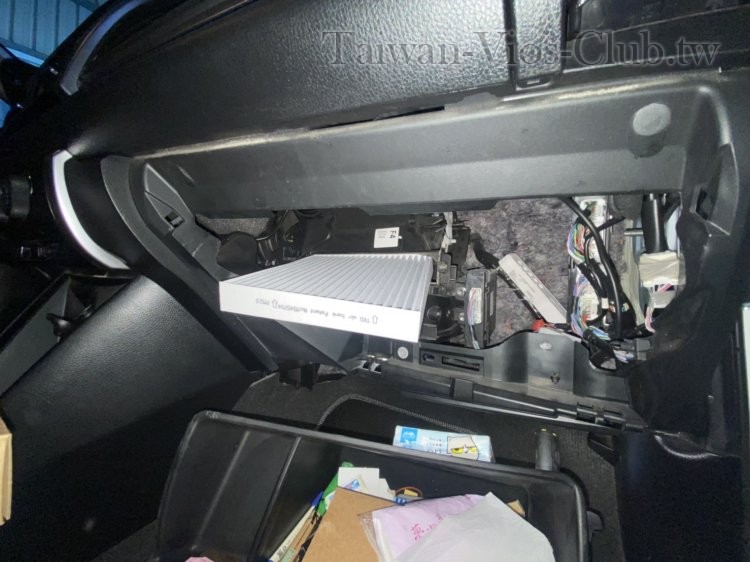

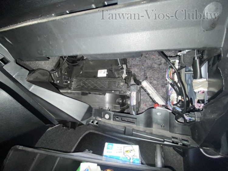

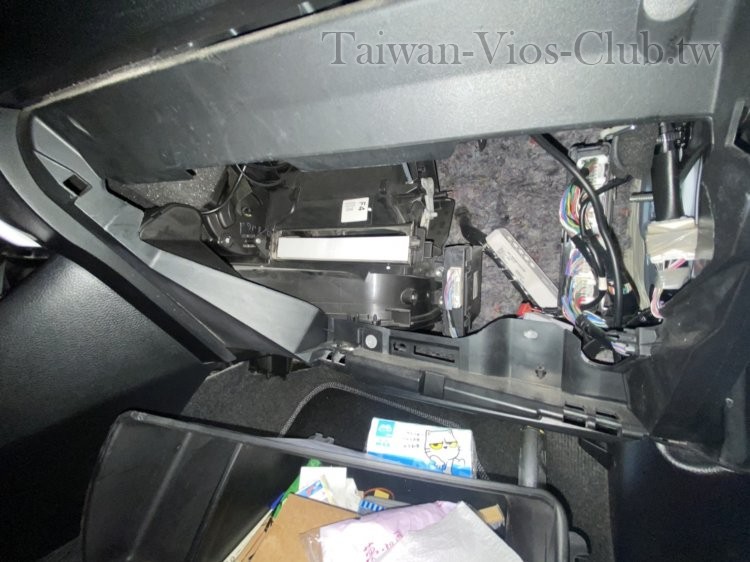

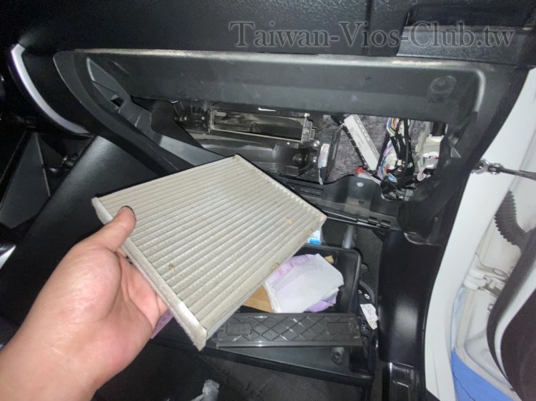

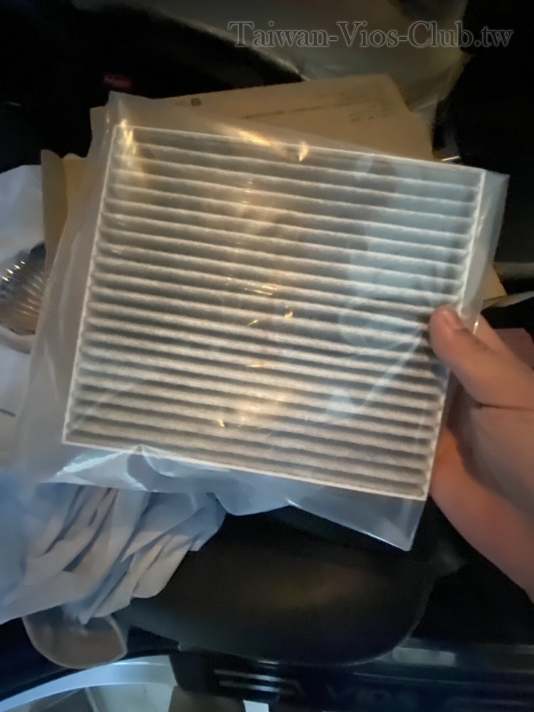

後面再補一下Apple大的冷氣濾網~
大推一波~~~空氣非常清新~
這邊就不多解釋~ 上圖教學~~
