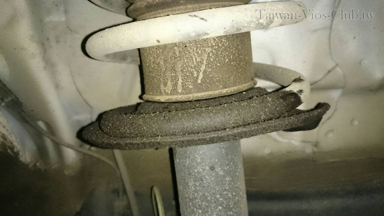

其實從牽車到現在
一直覺的底盤有異音..
今天忽然興起
拿著電筒檢查避震器
就發現右前輪避震器變成這樣
已經連絡業務
準備回廠檢查了
請大家也檢查檢查吧
希望是個案囉
2014 NEW VIOS 經典版
7月出廠領牌
行駛里程約12000公里
11/29回廠判定 確定減震筒漏油
經過技師檢查 專員拍照存證 訂料
會再電話通知回廠更換
我大概是全台灣第一個出保固更換的人吧

這比較像是水漬黏到髒東西

我一開始也是這樣懷疑
但整個內龜板乾乾淨淨
一點油漬都沒有
只有避震器有油汙
還是回廠檢查保險點

建議大大回原廠檢查看看,新車都有保固的~

明顯漏油
回去出保固吧

應該是漏油吧.............................................................................................
