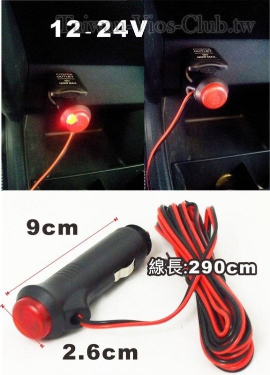

发表于 2015-11-9 03:17 | 显示全部楼层
本帖最後由 lyh612o 於 2015-11-9 03:27 編輯
最簡單的就是接點菸器
可獨立開關
電子材料行有賣
在接上燈條
最好要有個柔光罩
以防直視很刺眼
如果這些東西要4~5百元來花
那可以考慮要裝或不裝了
畢竟是氣氛燈
我後座是用魔鬼簪固定燈條
車上的東西盡量不用黏
可以用魔鬼簪 塑帶 魔術戴之類的固定
不然時間久了遇熱會脫落
有些的還會殘留膠
我印象中我買的材料價格獨立點菸座附開關不用100
燈條5米300
柔光pc罩1支100cm 10元

大大可以附照片詳細說明嗎!!!! 願聞其詳  拜託了!!
例如 LG 5152燈珠 看起來是接USB耶,怎麼接??
152
1348
1348
发表于 2015-11-10 12:58 | 显示全部楼层
本帖最後由 lyh612o 於 2015-11-10 13:01 編輯
那張圖是給你看看柔光罩
不一定要買那整支相同那個usb的應該是接5V的
只要是12V的燈都可以接
注意不要挑錯了
