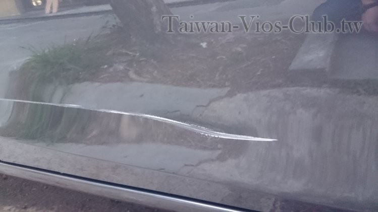

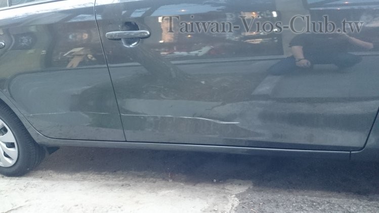

小弟新手上路不小心刮到車門...我該怎麼處理比較好,請各位神人救我...

看到底漆了...
1. 等多點傷口然後...保險到期出險!!
2. 自己先出錢去烤!!
3. 去美容店看看能否處理!!
4. 自己去買點漆筆!!
5. 自己買粗蠟試試看!!
要盡快處理喔!!不然久了會生鏽!

 先打蠟, 再看看傷痕剩多少, 再來考慮怎麼救

滿長滿深的,花小錢的話就點漆筆處理(效果不要太期待),不然就花個幾千元請專業處理

我前2天後保險桿刮到約15公分,用點漆筆補,用水砂紙1500以上及粗蠟處理,再自己打細蠟,花了300元搞定
