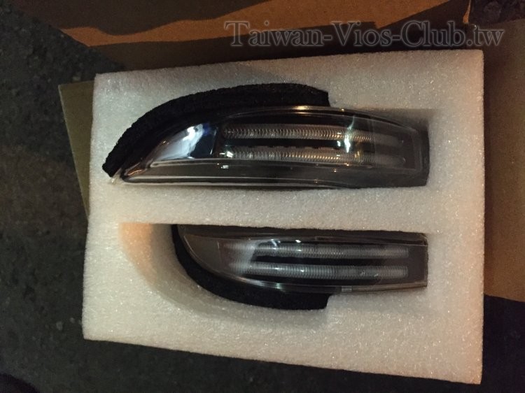

這款是跟特約AERO購入的流水方向燈
整個就是小小的精品來的
做的是專用對插
根本不用考慮甚麼

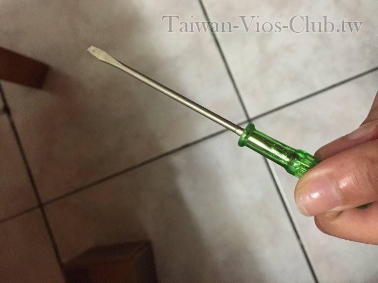

1. 磁鐵式LED燈
2. 一字起子(很長很長的但不能太粗)沒拍到照片慘念

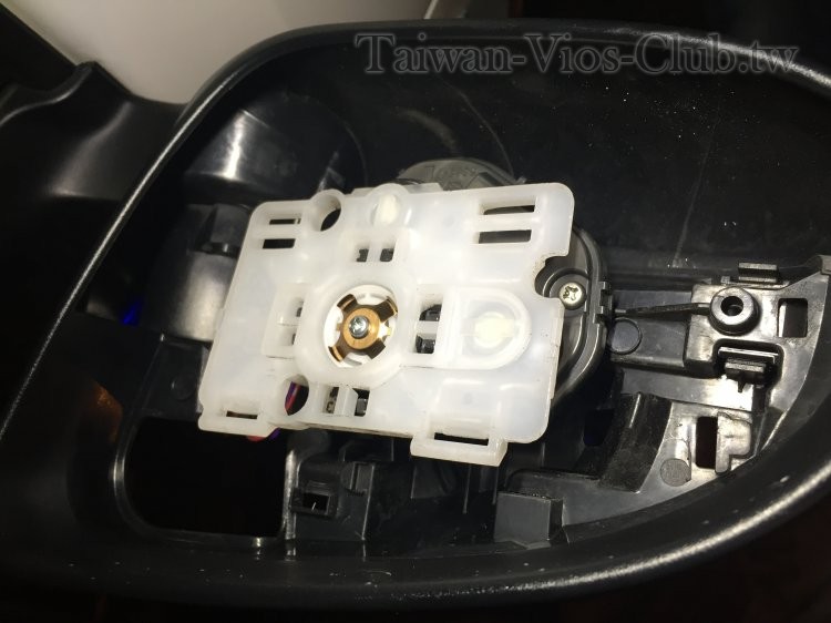

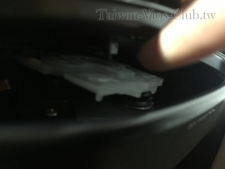

再來就是開始把夠大的心臟拿出來
首先先把後照鏡安一個小縫
( 小心臟專用 )

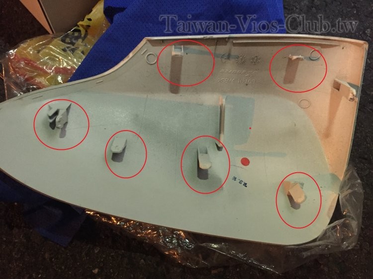

再來你就會看到有六個白色的卡榫
他們就是後照鏡殼的小釦子們

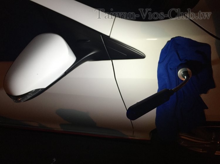

再來就是要用長的一字起子去推他推他推他

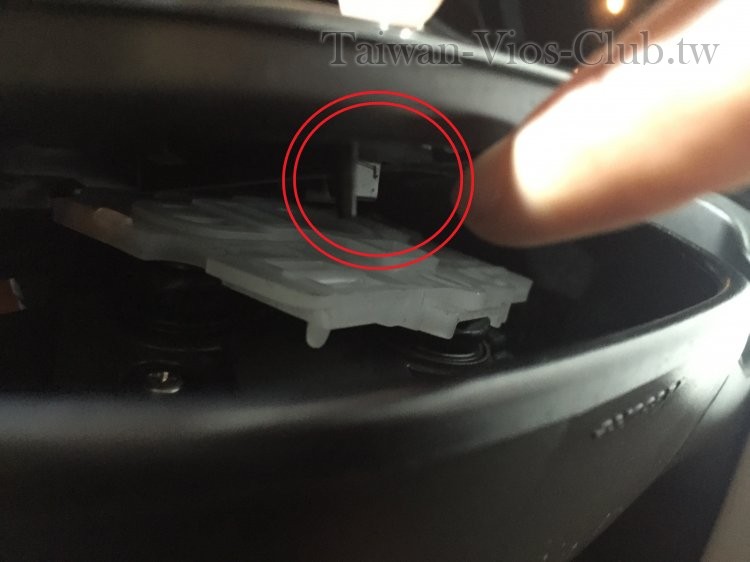

有看到燈殼有小小的細縫
就用布綁住小隻的一字起子
插注縫不要讓他又合回去

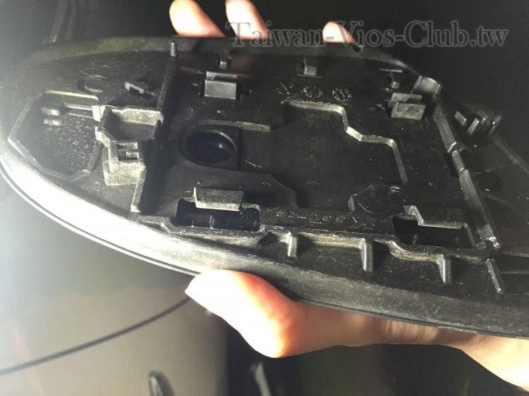

大心臟的朋友呢~~

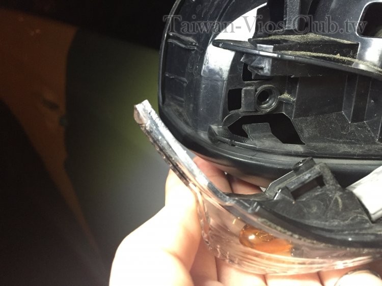

就是直接把後照鏡請下來啦
其實我是小心臟不小心把她請下來了

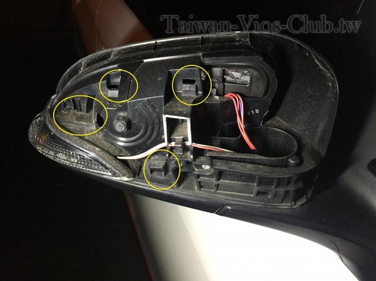

共有四個地方=兩卡榫+兩鉤子
上面是用鉤的
下方才是卡榫
說蠻不難說簡單 , 怕壓破他
這樣就很明顯看到後照鏡殼的卡榫在哪邊囉

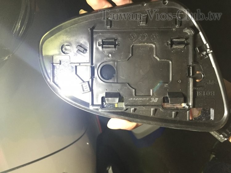

跳過複雜又沒攝影師的拆卸動作
介紹卡榫六個位置
基本上這四個下來就很輕鬆囉

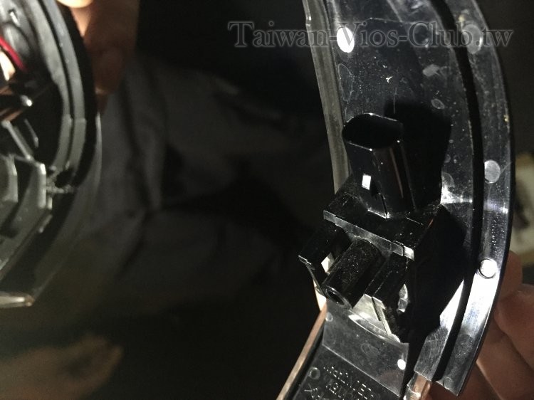

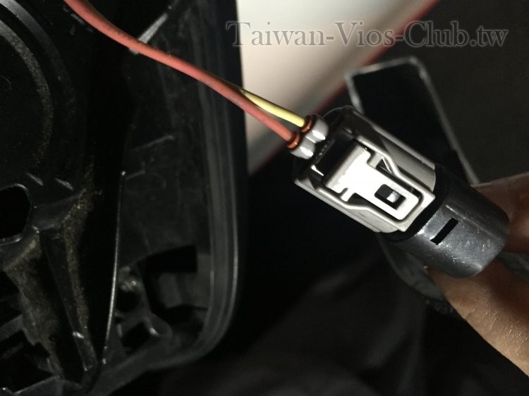

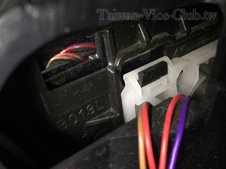

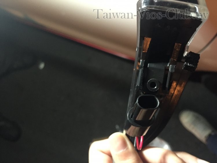

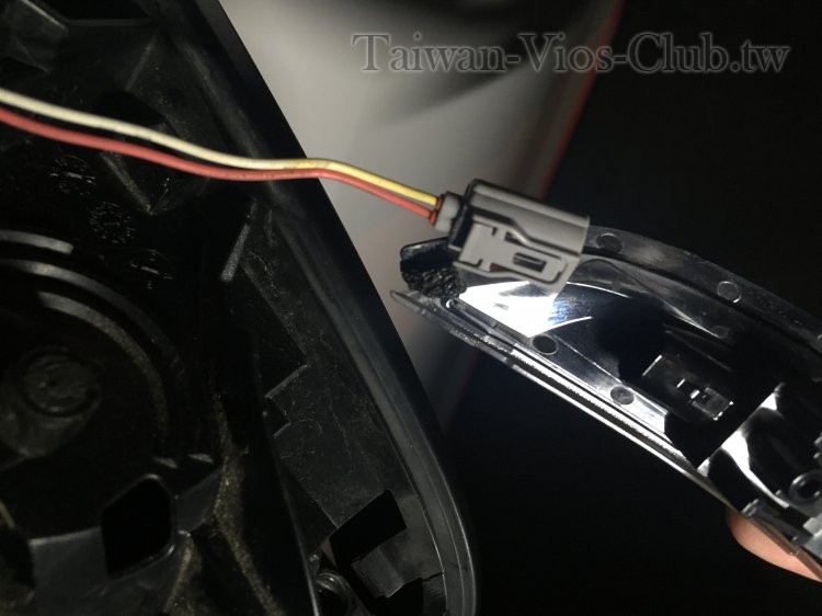

再來就是一字起子把對插的卡榫拔開
在接上流水燈的對插就行囉
對應的卡榫

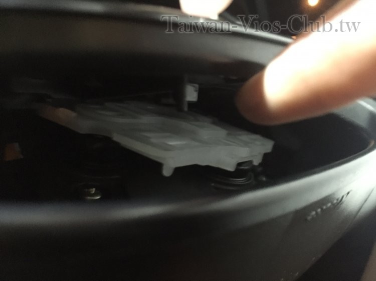

最後就是把後照鏡裝回去
記得要看好卡榫再用一點點力氣壓它
最後把後蓋蓋上就大功告成囉~~~~~
