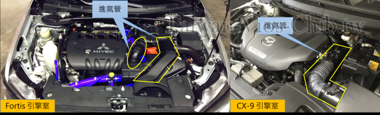

這是一般自然進氣引擎的簡圖,可以看到進氣系統裡面連接各個部件之間的管路即為進氣管。如下圖2,為引擎室內部的圖,裡面可以清楚看到部分進氣管樣貌
圖2.Fortis/CX-9引擎室
        我們可以看到進氣管路有硬管跟軟管的部分,通常轉彎處為軟管為主,在此軟管的作用是用來做緩衝使用,可以讓各管路之間的公差變大,但是有一利必有一弊,軟管的壞處是無法承受較大的壓力,容易變形,特別是在高速時,引擎需要大流量的空氣時,無法直接補給到引擎室內,容易造成反應慢半拍或者引擎出力不如預期,但常有人說若有高流量需求時,最好把軟管改成硬管。在此,先讓大家猜看看,若進氣軟管內空氣流量越大時,會如下圖.3左邊讓管子膨脹,還是圖右邊讓縮小呢?
