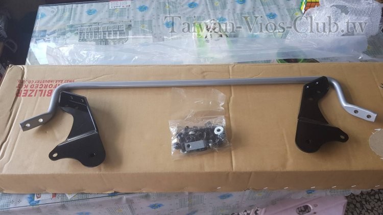

這隻 重達十萬八千兩的防傾桿 到底怎麼裝的!!

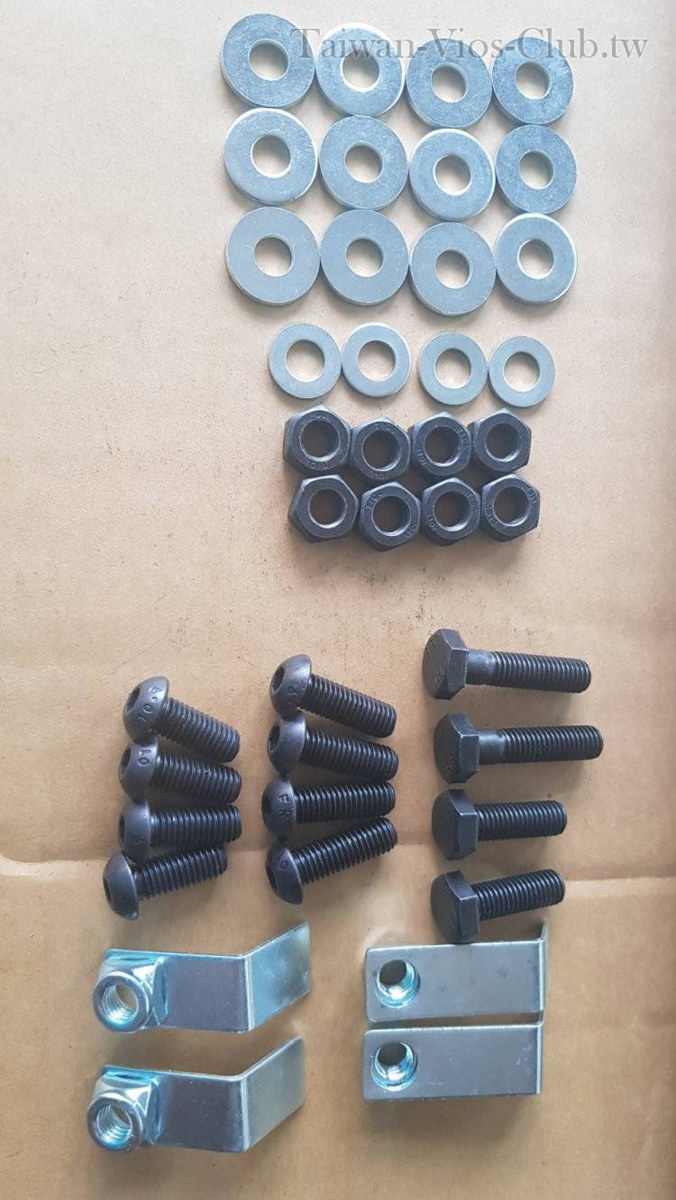

內容物如圖  防傾桿X1,拖盤(L/R)X2,配件包X1
02
02

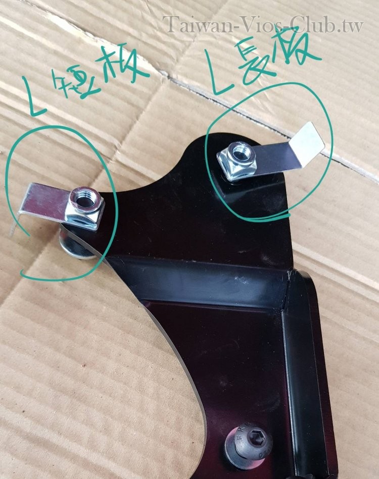

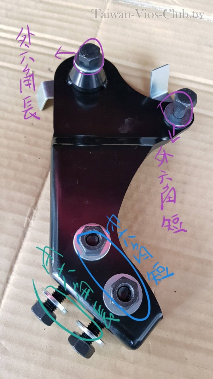

配件包內有螺絲,華司,L鐵螺母(這個名字我自己取的)
01
01

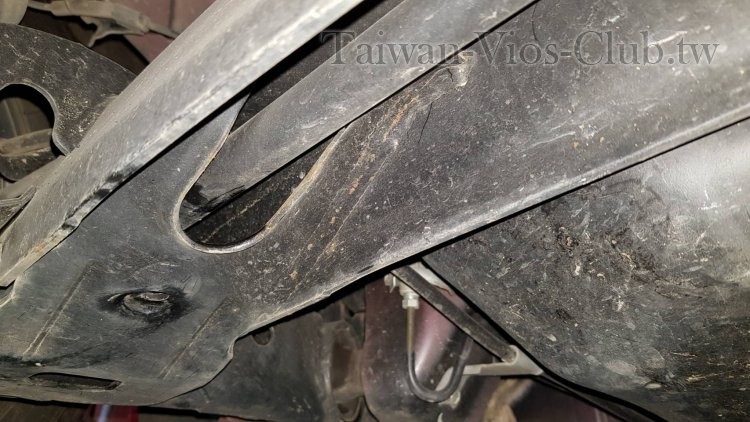

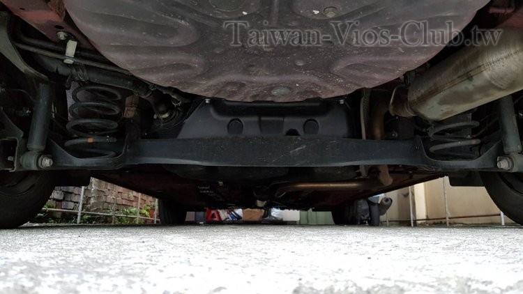

原廠後軸底盤_採拖曳臂設計
03
03

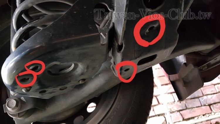

(防傾桿拖盤)鎖點位置
螺絲放置對應位置
這個L鐵片螺母真是很貼心用心的設計
讓安裝者能快速的對準還有防止螺母滑動效果!!
傳說中的那根.....桿

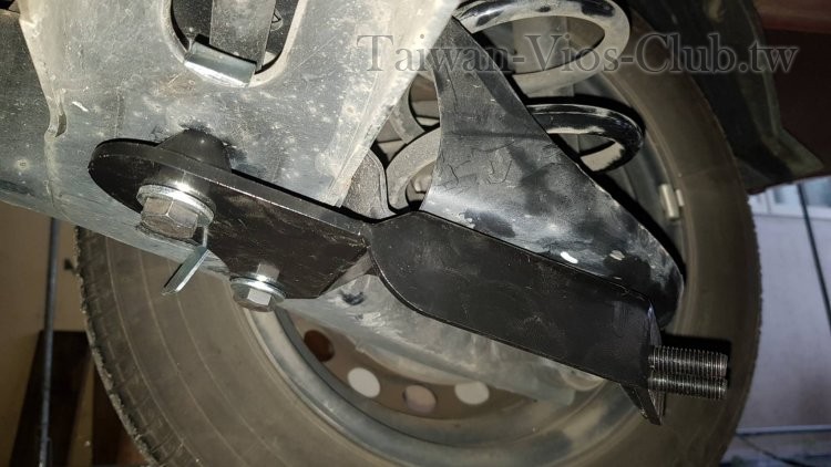

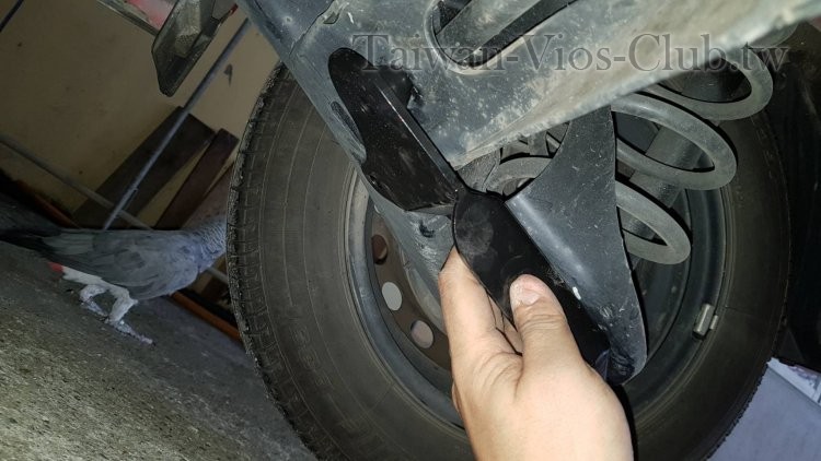

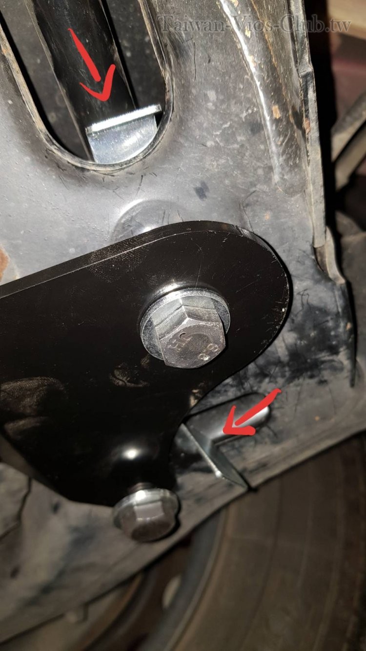

開始安裝,合一下螺絲孔位置
L鐵片螺母放置位置L鐵片要從黑洞放進去
那後一手拿著L鐵
一手扶著拖盤跟螺絲
對準後鎖上去
(上方是長的L鐵片螺母)
(靠外側短的L鐵片螺母)

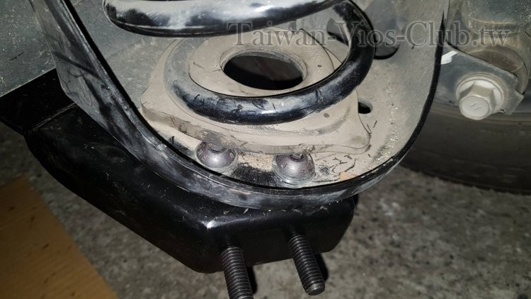

彈簧底座對應內六角螺絲(短的)
開發設計非常精準無誤差

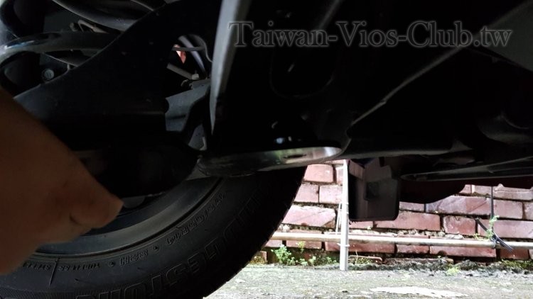

先鎖上去內六角螺絲(短的)防傾桿螺絲(內六角螺絲長的)也先寄放上去
左側裝好~換右側
螺絲的部份我都用手先

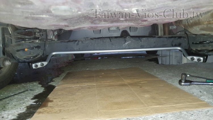

在來就是裝上防傾桿
一樣先合上去螺絲寄上去

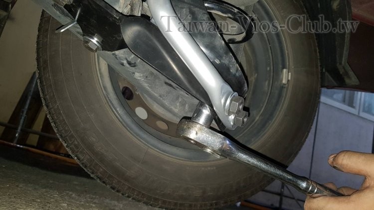

再來把兩邊拖盤螺絲(17MM)鎖緊
兩邊拖盤鎖好後再來鎖防傾桿螺絲
突然下起大雨所以後就沒拍到什麼(因為要快點完工)
雨大到都流進車庫
最後再確定螺絲都鎖好鎖緊就可以去試車啦
