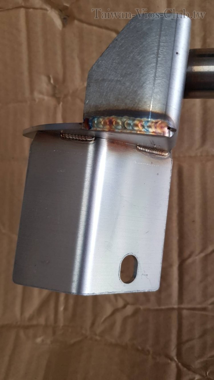

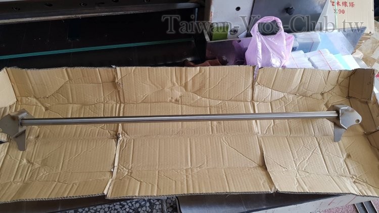

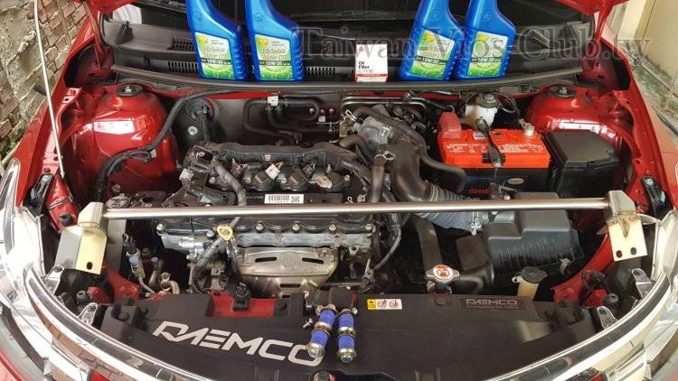

加裝引擎室拉桿
保養更換機油
更換強化李仔串
更換
引擎室拉桿
強化李仔串
引擎室拉桿

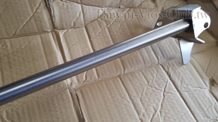

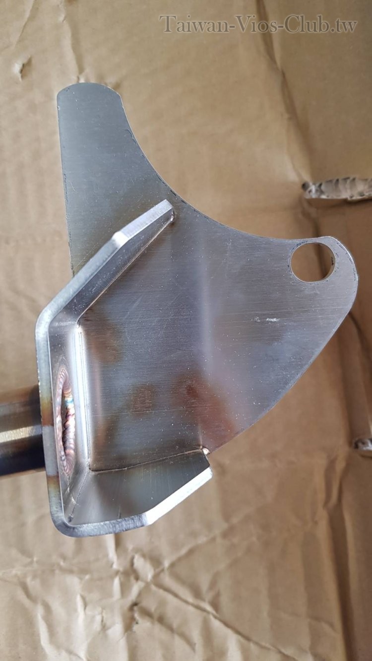

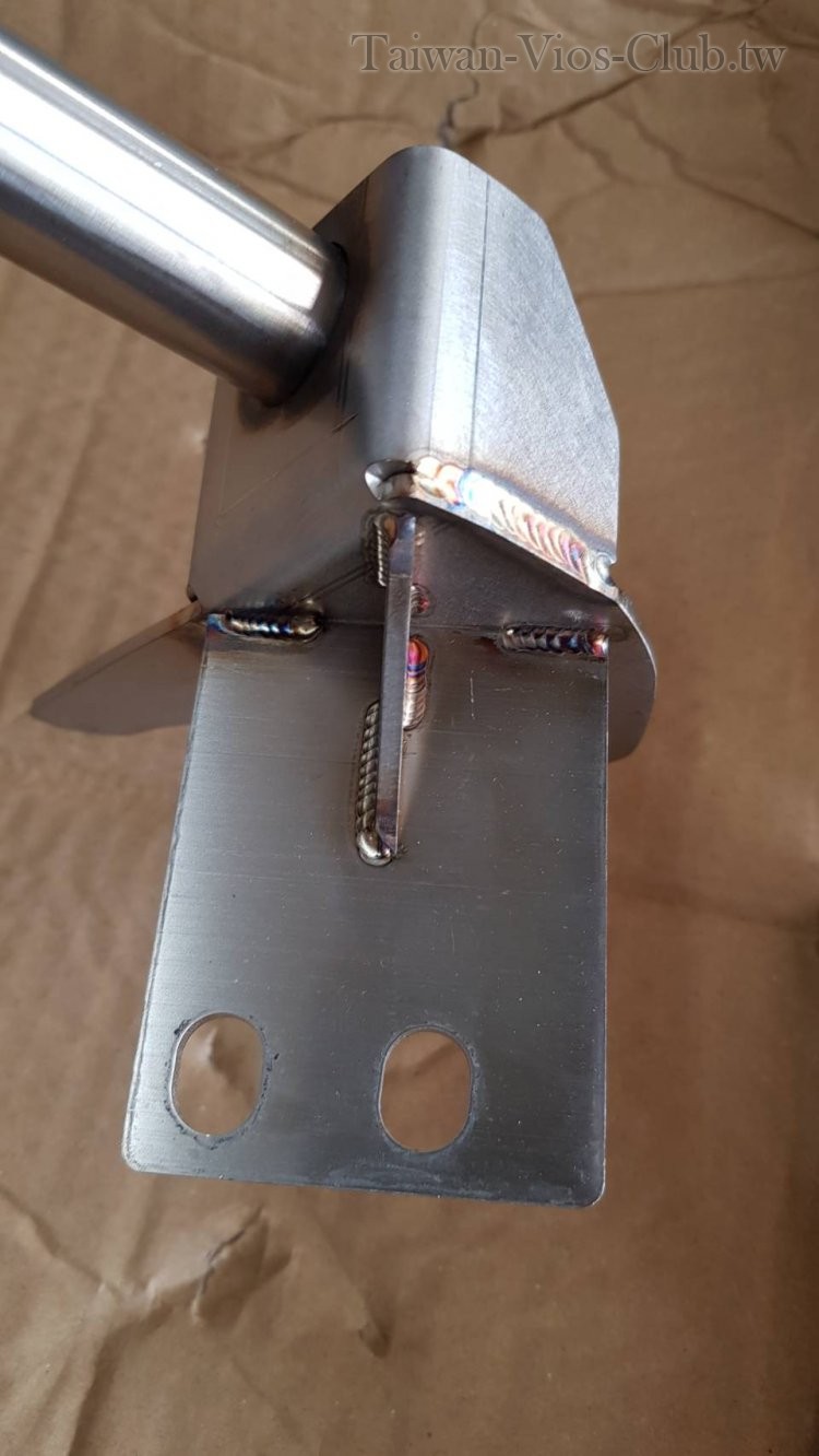

這個嘛就不說了!有裝過的車友都知道了
還沒裝的還不趕緊去裝!!不知道看下面有鏈接
AOC安全性提升套件Stage 1前上引擎室拉桿 http://taiwan-vios-club.tw/forum ... id=894&fromuid=4923 (出處: Taiwan Vios Club)
直接進入安裝

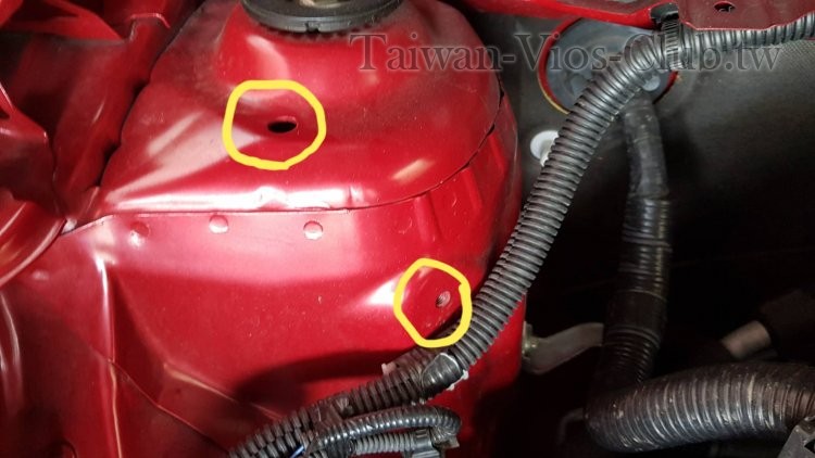

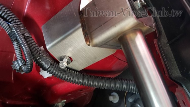

駕駛邊的鎖點,負極搭鐵線的螺絲要先卸下
副駕駛邊的鎖點

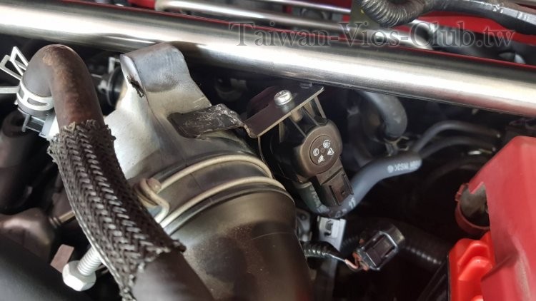

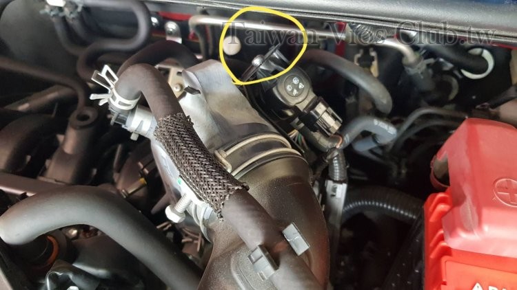

2NR引擎應該都會撞到VSV電磁閥所以要從進氣軟卸下
另外給位置固定
卸下來就可以放上拉桿等等鎖好拉桿再來固定VSV

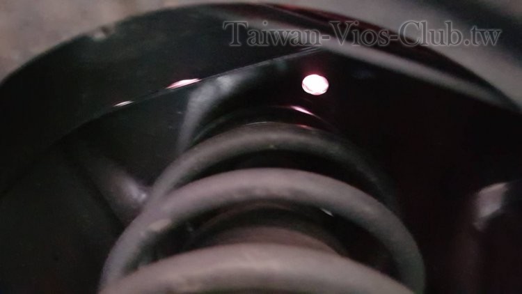

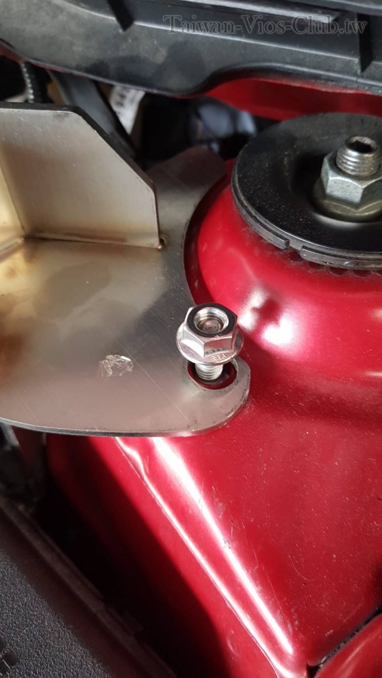

拉桿兩邊的螺絲要從兩邊的避震器上座底部放進上去
穿上來後先把螺母鎖上不然就..
拉桿定位後就可以將負極搭鐵線再鎖回去

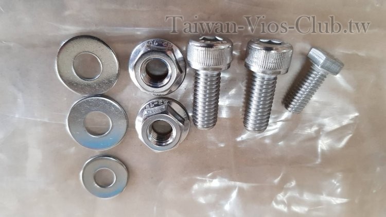

副駕駛邊的鎖點有提供螺絲(一共有4個鎖點)
螺絲都寄好後就可以對應鎖緊~完工
VSV電磁閥我是用束帶固再進氣軟上也可以固定在拉桿上

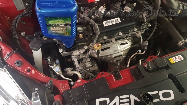

接著換機油  使用的是飛寶Full Bore機油10w30鏈接處
http://taiwan-vios-club.tw/forum ... id=626&fromuid=4923

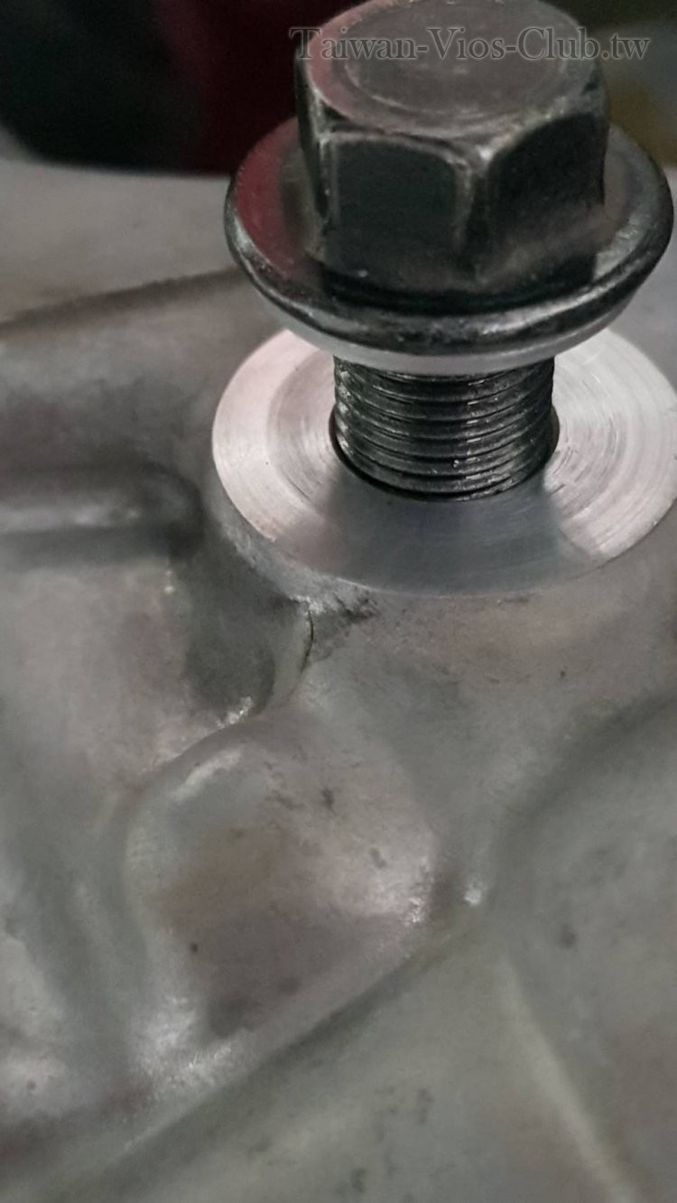

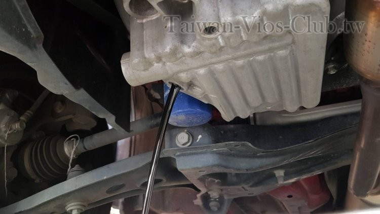

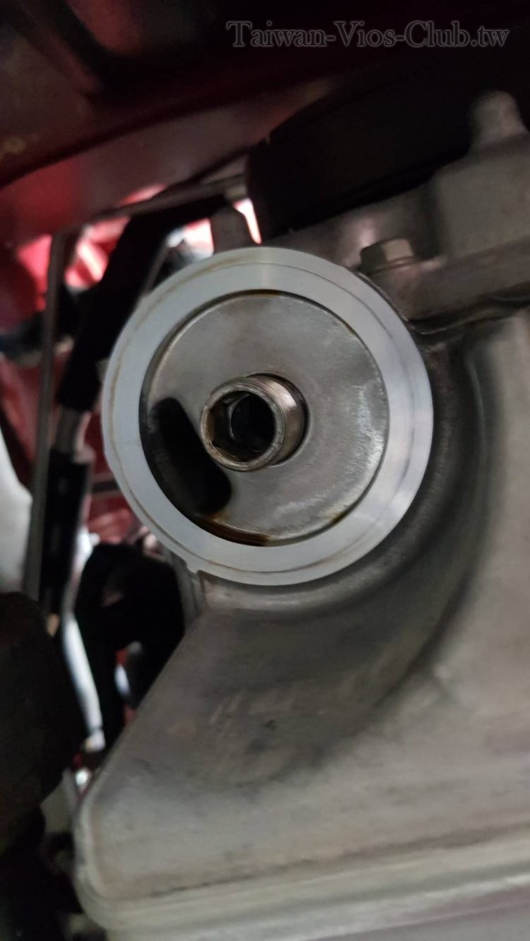

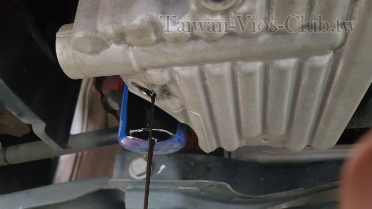

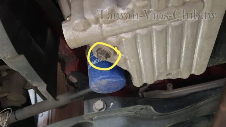

這裡是車底,圈圈那就是洩機油的螺絲(14號),藍色那顆是機油芯(一般是白色的也有黑色的)
顏色不是重點,重要是每次都要更換
螺絲洩下

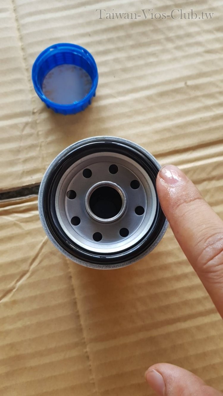

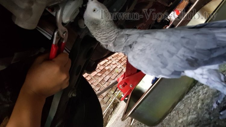

洩的差不多就可以把機油芯轉下來(可用專用工具或機油夾)

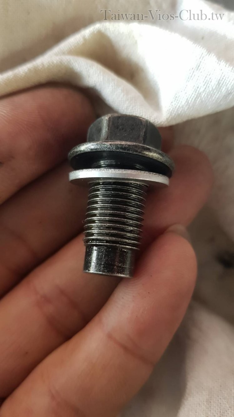

清潔螺絲檢查鋁墊片有無擴張(有要
擴張換新的)
清潔好了~油底殼平面也要清潔,螺絲就可以鎖回去了
機油芯座也一ˋ樣擦乾淨

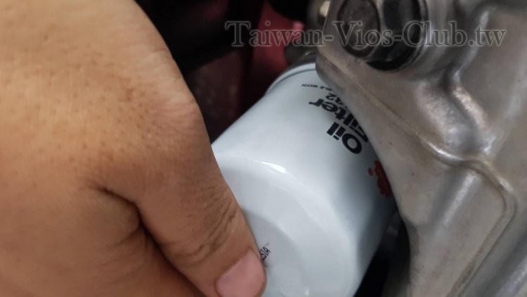

拆開新的機油芯並在O令上抹上一層機油
我習慣會先加新的機油進去機油芯內至7-8分滿
鎖上去啦

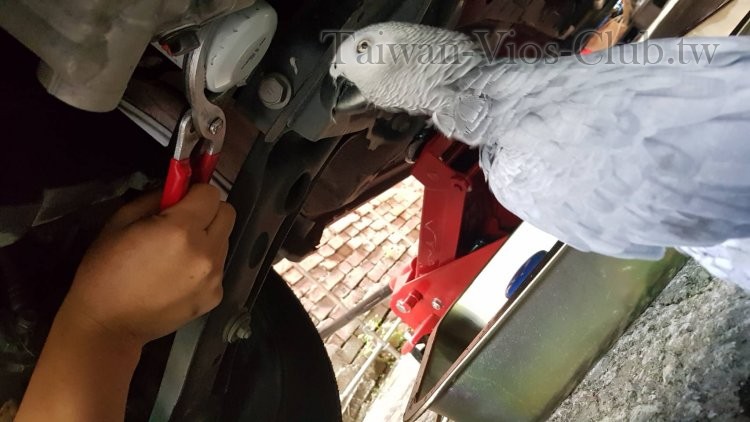

我手握的那隻就是機油夾
這隻灰鸚看不下去來幫忙一下
都確定鎖好就可以來加機油了
我先加3.5瓶下去然後發動(機油蓋要鎖回去)讓機油循環一下
在熄火後在量看油尺有無到上限,若無在補充到上限即可!!
當然還要檢查水箱水,雨刷水,空氣濾清器,四輪胎壓胎紋,煞車油,來令片
........大至上
最後發動引擎檢查一下底部有沒有漏油....
大至上完工~

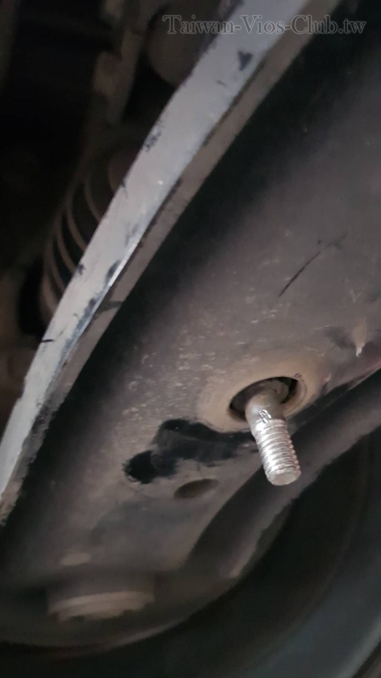

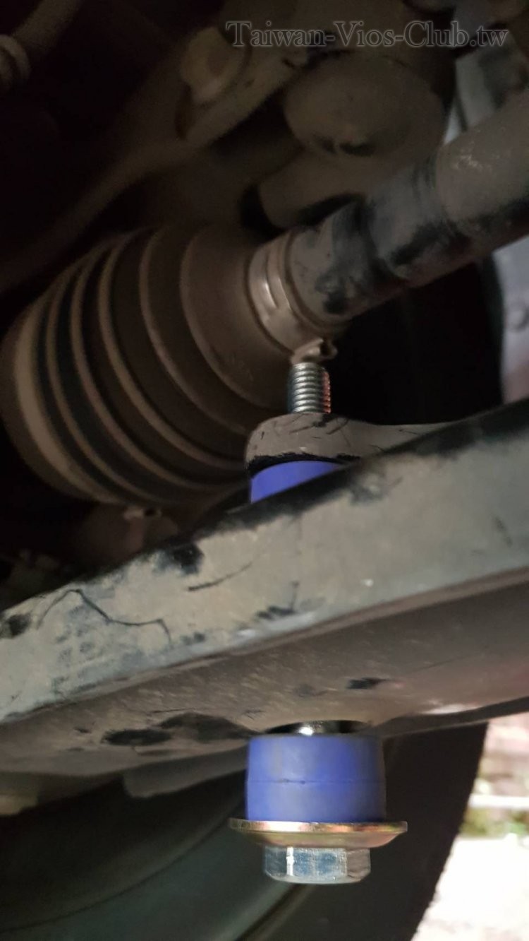

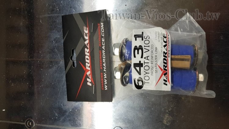

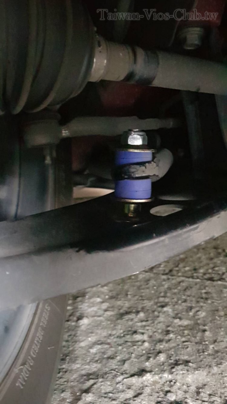

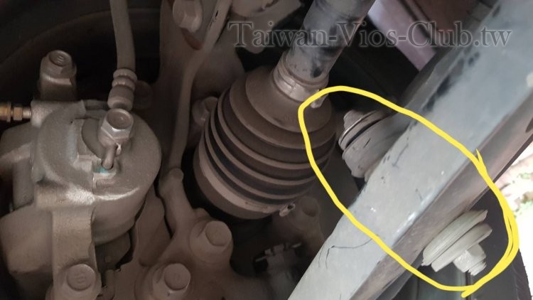

再來換強化李仔串

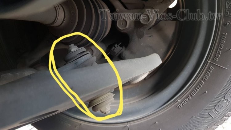

前防傾桿的李仔串ˋ位置(一頭鎖在三角台一頭鎖在防傾桿)

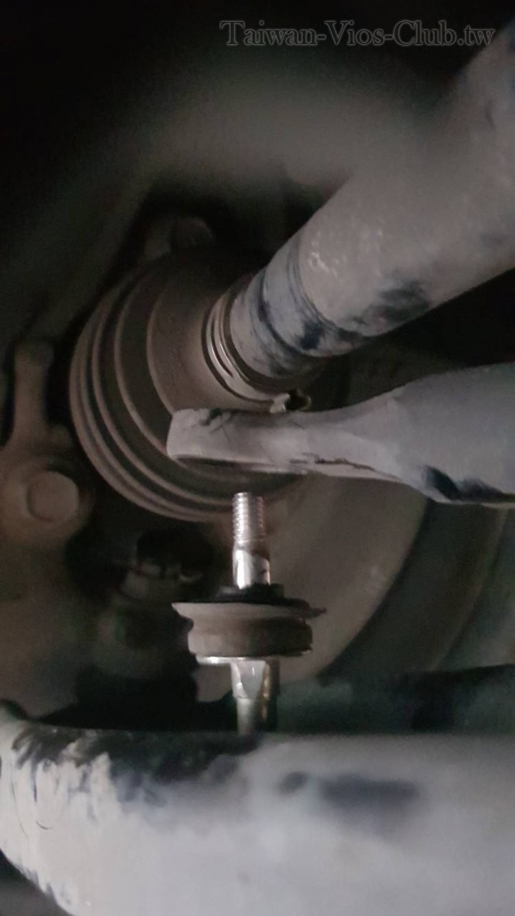

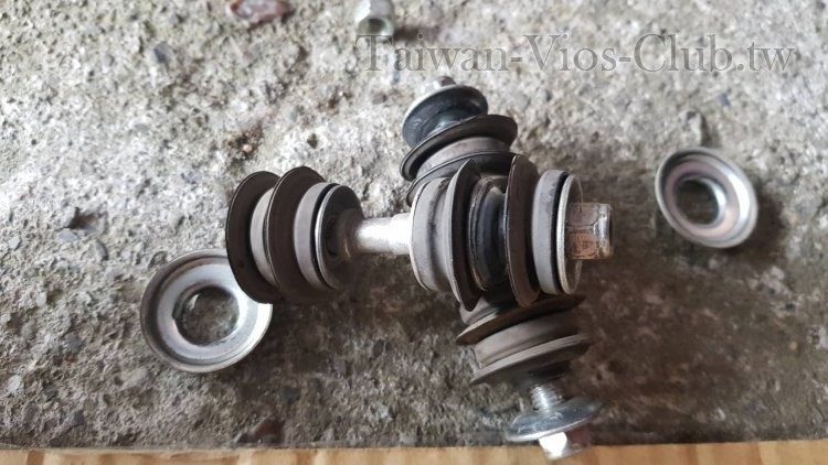

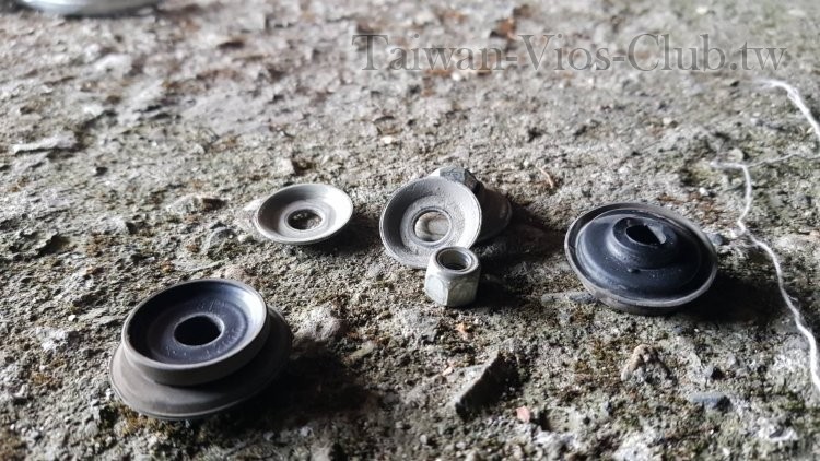

快速拆除
卸下來的殘骸

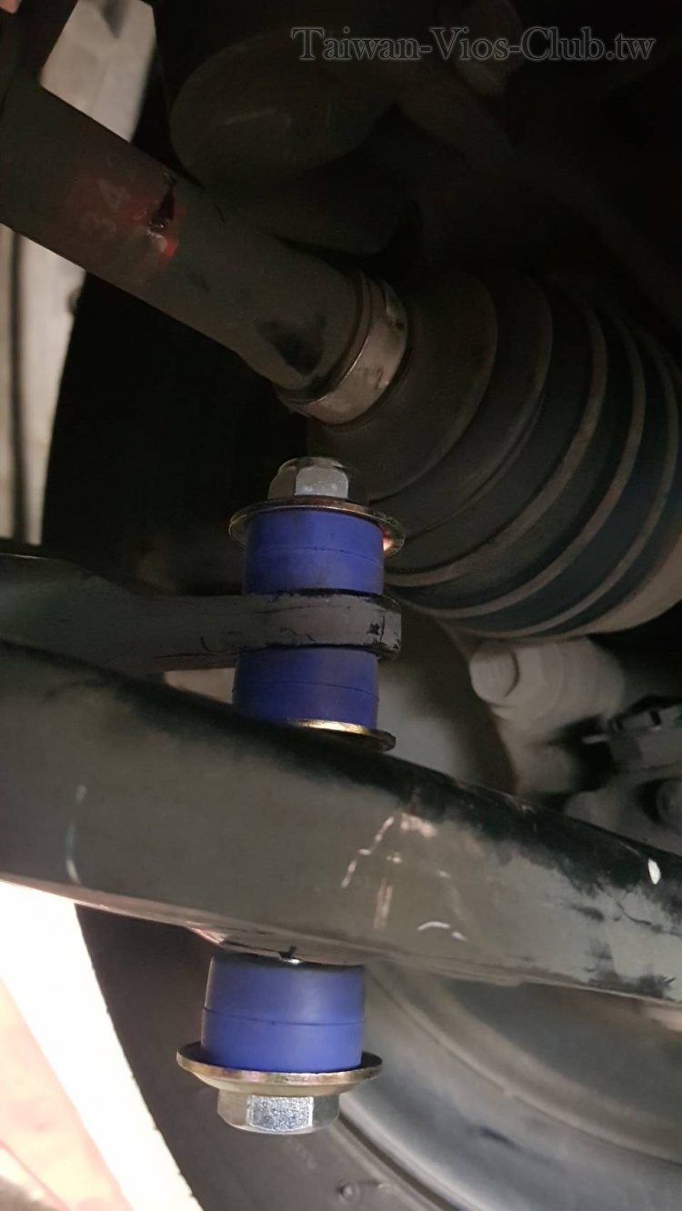

快速安裝(因為太認真所以忘記拍照)加減看啦
完工~

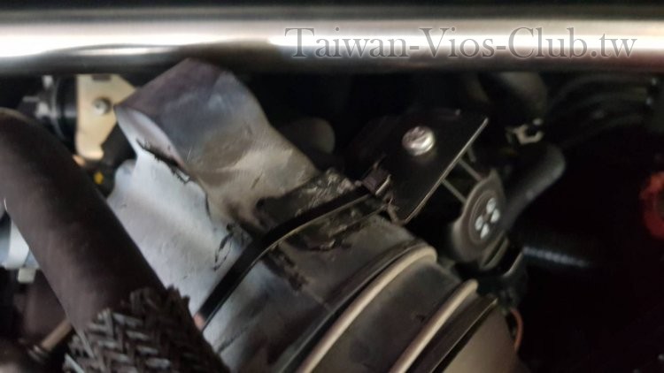

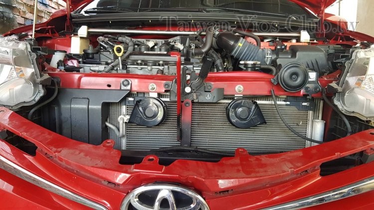

安裝叭叭啦

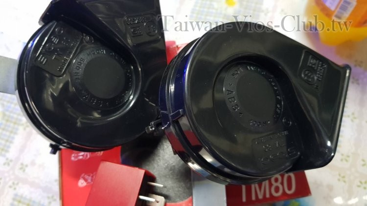

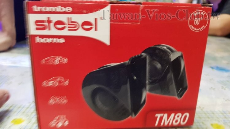

喇叭我選用Stebel 義大利超跑御用喇叭

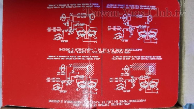

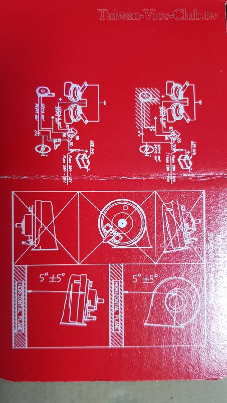

包裝盒有安裝線路配製圖給我們參考(線路部我就不說有疑問在發問)
跟安裝角度
內容物有叭叭兩顆繼電器一顆

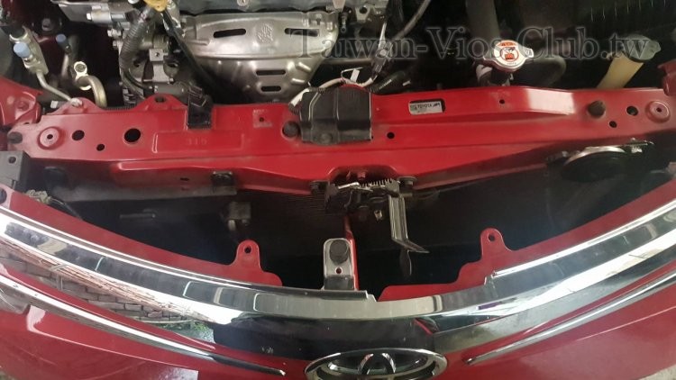

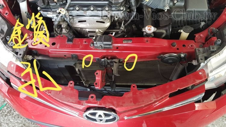

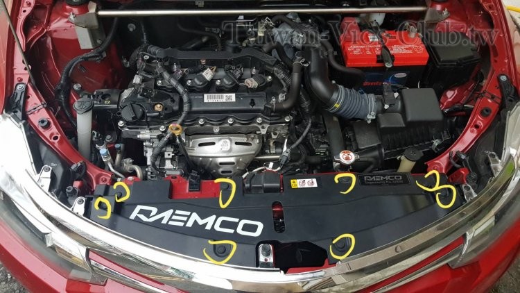

卸下集風飾板快拆扣壓下去就可以拔起來了真方便

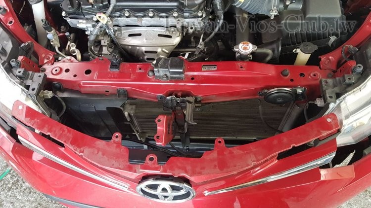

拿下後如圖
前保桿要卸來比較好鑽孔(卸
前保桿沒拍到)
鑽兩孔(位置可以至行決定不一定要裝這)
鑽好了叭叭就可以鎖上去了(鑽孔要小心不要連後方的冷排也鑽下去)
裝好了
在把線配好就可以組裝回去了(配線我沒拍)
完工~
