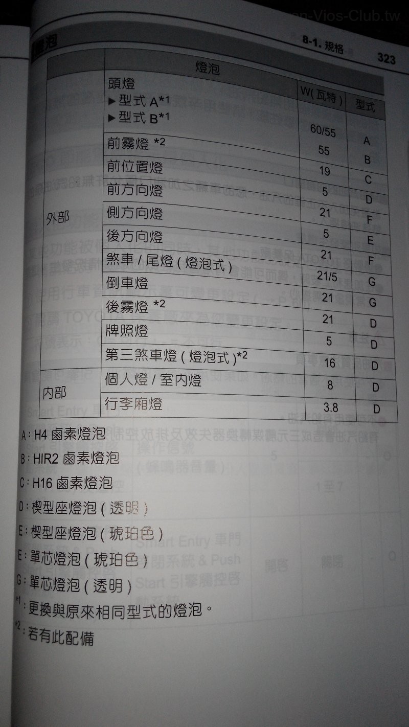

发表于 2014-8-7 00:23 | 显示全部楼层 |阅读模式
手冊有
幫大家放上來
方便搜尋

发表于 2025-3-30 23:57 | 显示全部楼层
2025年 要換燈泡來搜尋~ 還沒查手冊。 感恩恩
尾燈1156 平角
第三方 T10
車牌燈 T10 要短一些
小燈 T10
