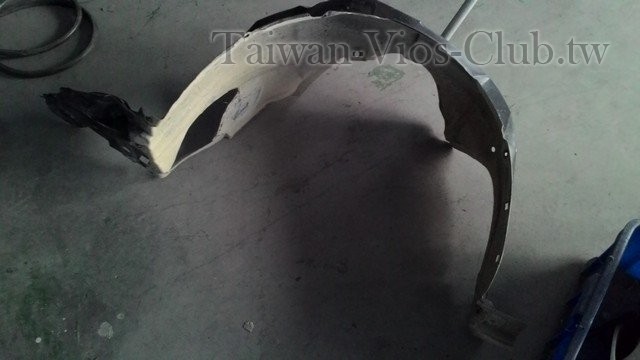

內龜板竟然被我磨破了
想說等內龜板一起換

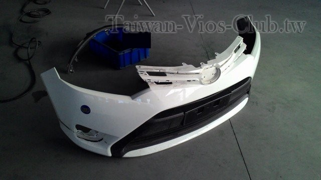

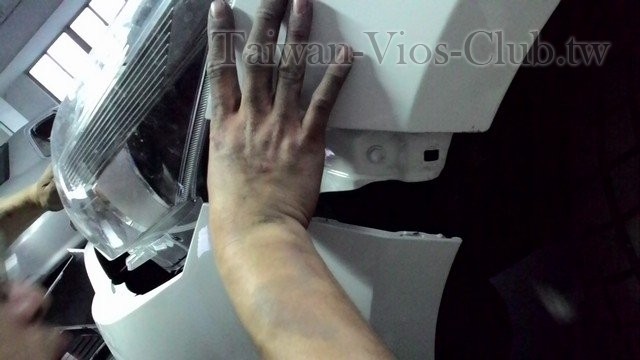

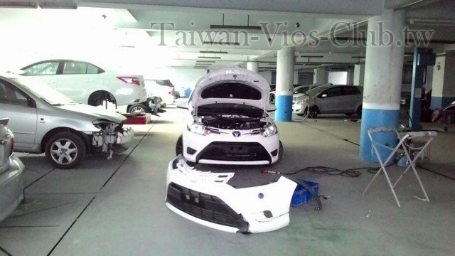

先把保桿上方的擋風板拆掉
拔幾顆扣子就搞定了

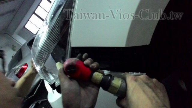

然後把舊保桿拆下
上面都是卡榫
下面有鎖一些螺絲

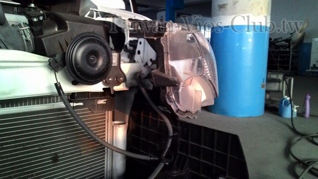

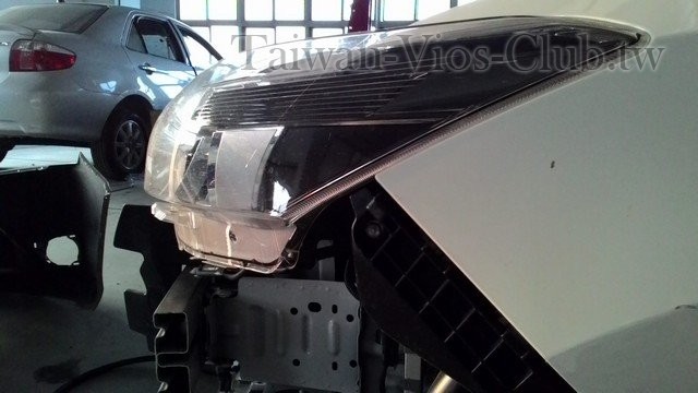

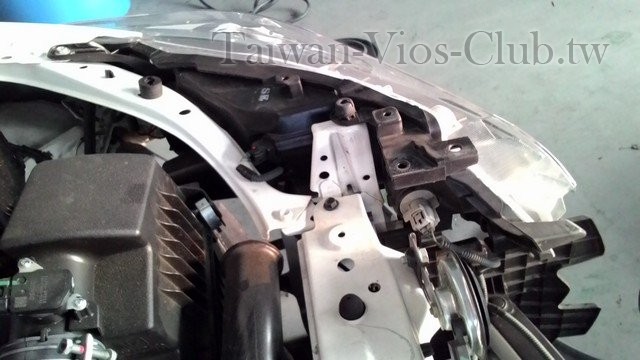

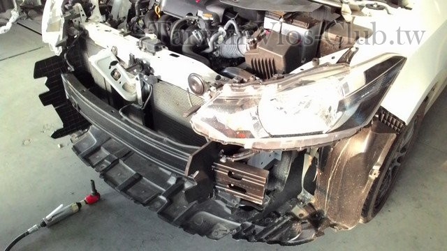

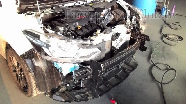

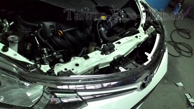

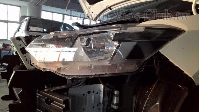

沒有保桿的Vios長這樣

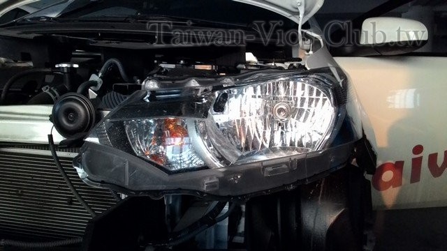

特地拍了大燈的卡榫
給想改裝大燈的車友參考

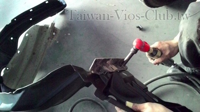

拆下要延用的小零件

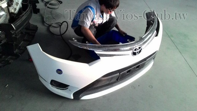

電鍍飾條、霧燈蓋...之後
功成身退

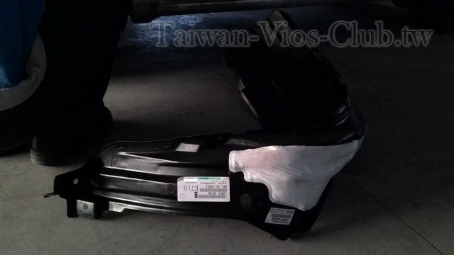

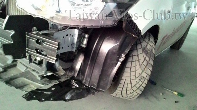

新的內龜板
鎖上舊的前輪前方擾流板
又一個功成身退

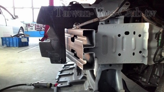

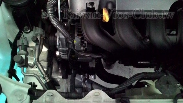

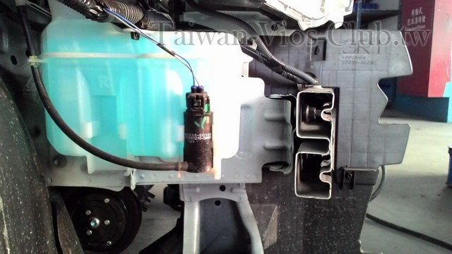

突然發現Vios的貼心設計

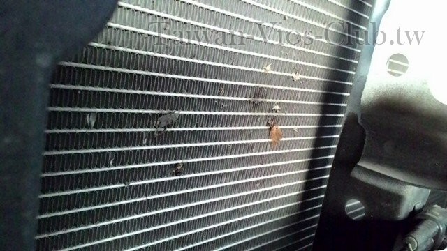

沒有冷排的地方特地做了一塊擋片
為皮帶們擋風擋雨
冷排上有好多屍體@@

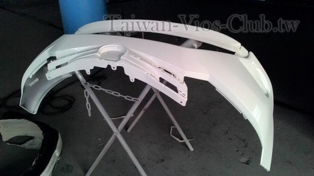

新的保桿也準備好了

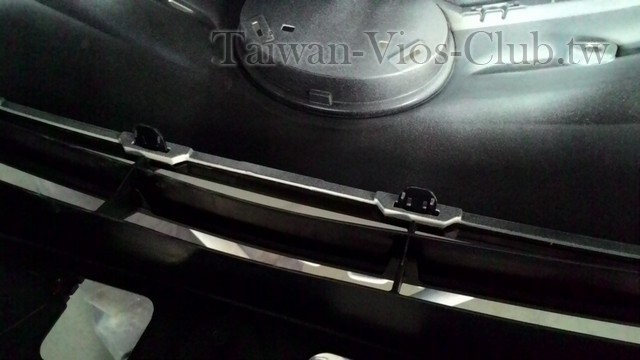

再裝上電鍍飾條
也都是卡榫固定而已

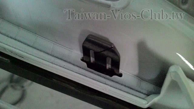

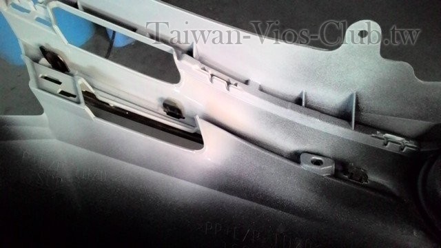

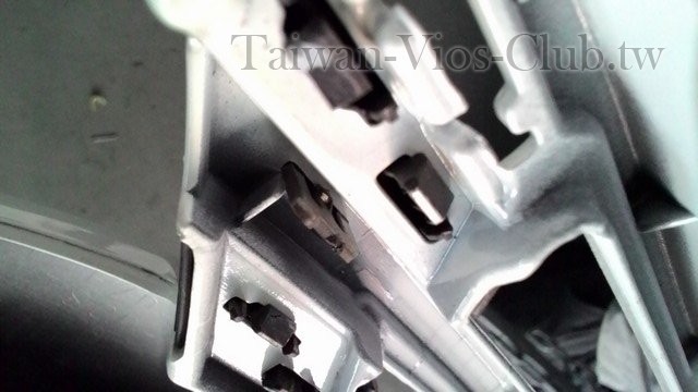

卡榫特寫

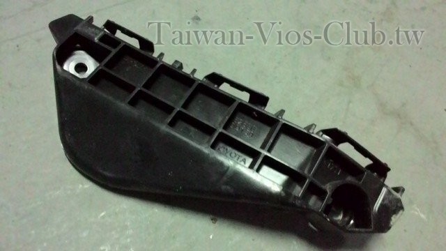

拆下舊的前保桿側扣座
上面一顆螺絲
下面一個卡榫
裝上新的

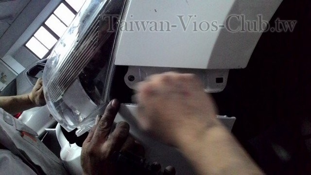

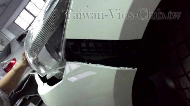

裝上保桿
完工!
