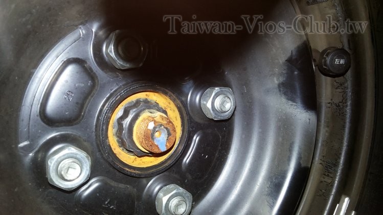

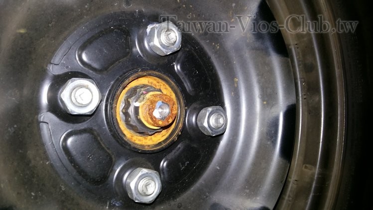

前幾天剛好拆開輪圈飾板赫然發現,輪圈中間這個地方生鏽的好嚴重,請問這是正常的嗎?

正常的
別擔心

那隻生鏽的螺栓是萬象傳動軸(有的車廠說半軸,因為左右各一半)的軸心,那顆螺帽是破壞螺帽。上鎖到指定扭力後必須利用榔頭敲打螺帽外側使其凹陷。
有些車廠會故意讓軸心不進行防鏽這道工法,故意使其生鏽,增加阻力,防止螺帽鬆動。

長知識了!  原來是正常的...哈哈...
