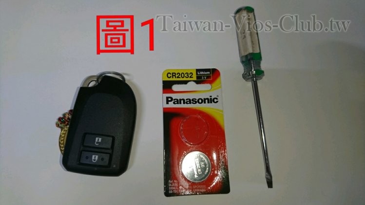

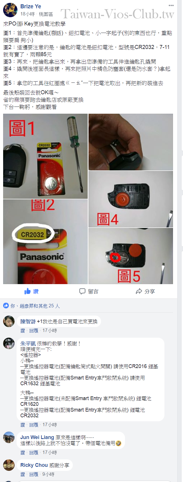

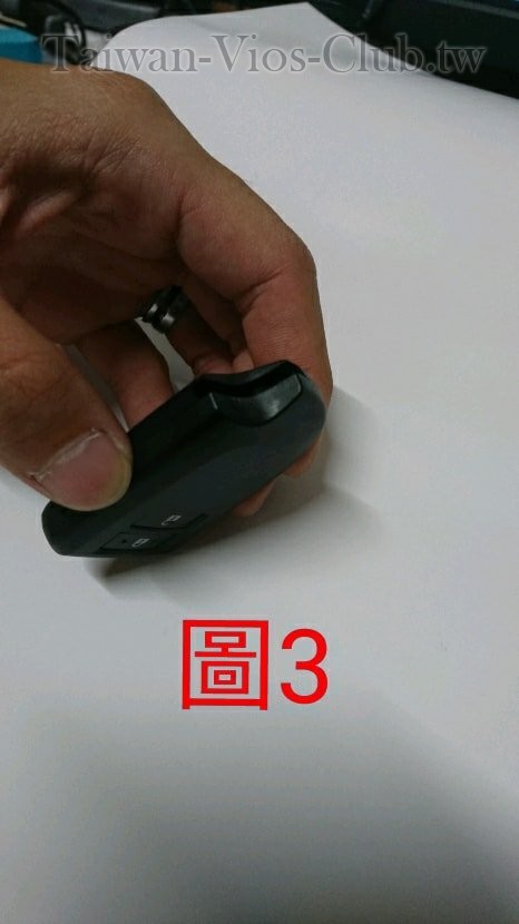

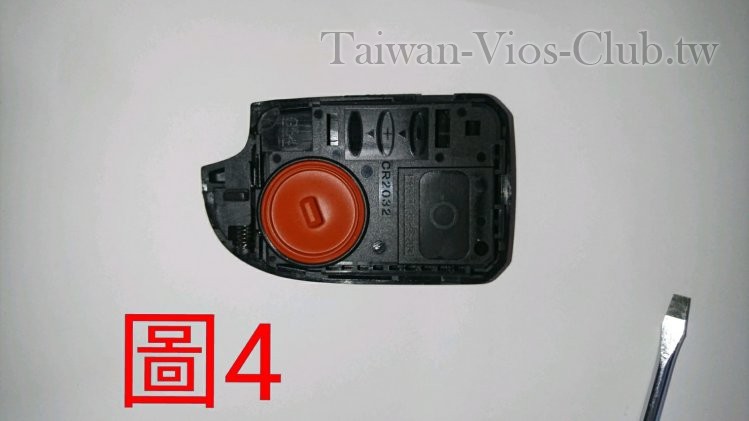

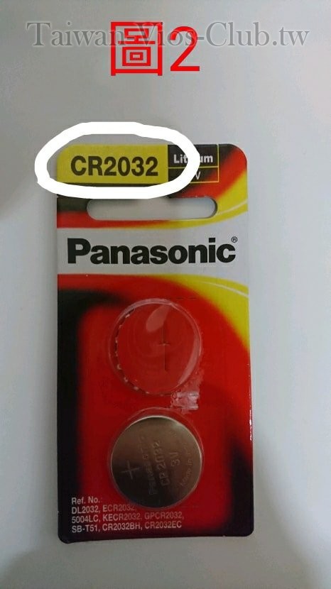

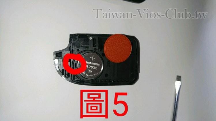

發表於 2018-4-10 17:40 | 只看該作者 回帖獎勵 |倒序瀏覽 |閱讀模式
轉自隔壁的 Taiwan Yaris Club 官方社團
https://www.facebook.com/groups/344711482380012/permalink/805402596310896/
