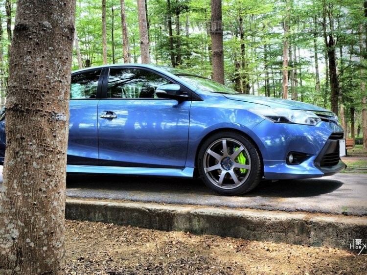

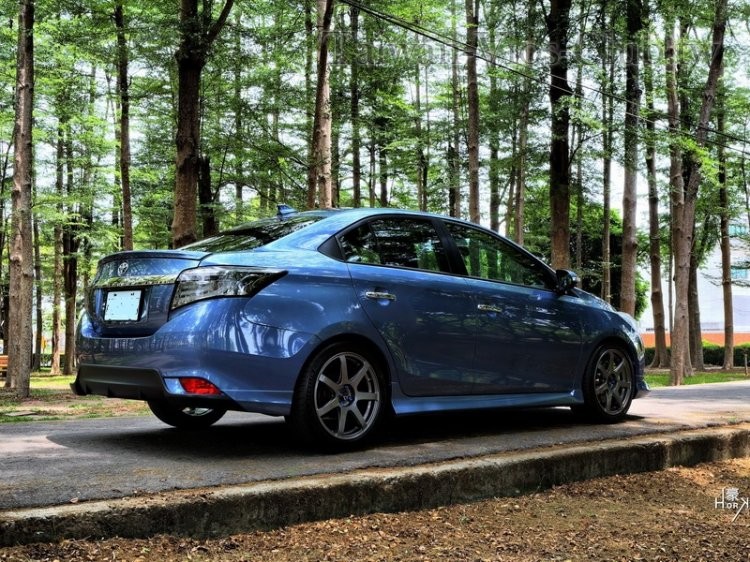

小藍V 2014年到今年2020/4/30,剛好屆滿6年。在第五年的這一年改變了許多東西
也因為這些改變,打算讓小V至少陪伴我到2024年。
今年到目前為止

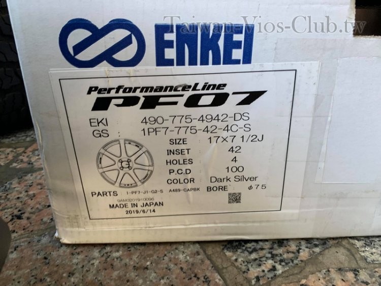

輪框XXR527改成了ENKEI PF07

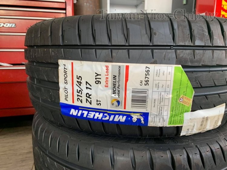

輪胎尼克森換成了米其林PS4

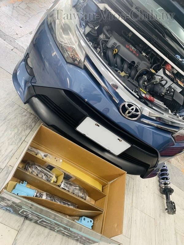

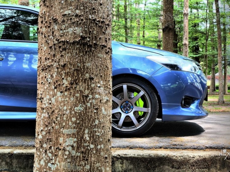

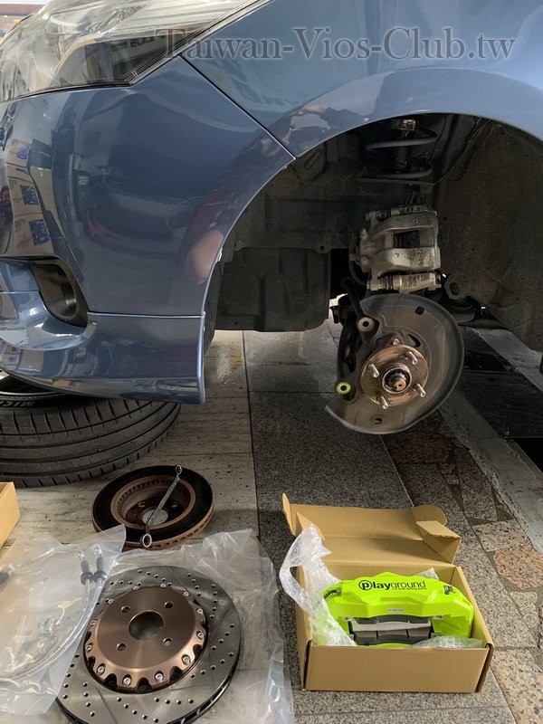

前剎車系統換成了 Play Ground 304盤徑劃線打孔兩片式碟盤,搭配小對六活塞鍛造卡鉗
KT Racing 道路版 30段全可調避震器
在今年下半年目前暫定的計畫會將後鼓煞系統直接更換UB-S的碟盤系統
透過善化朋友的底盤場詢問...
必須要買整套UB-S,捨棄套件中的卡鉗、鼓盤
再請Play Ground 針對UB-S的卡鉗孔距看看可不可以幫我做一組對應UB-S的小對4活塞...
這大概是今年度裡面最大筆的支出...
但為了讓我的小V更接近我理想的狀態
歡迎有疑問的私訊我,我會不定時的回覆~

卡鉗的顏色因為紅色太常見了
而且我的觀念裏面紅色就是Brembo AP 等知名卡鉗的標準色
所以當初卡鉗在顏色選擇上我就直接跳過 紅 黃 黑 等常見色
選擇了螢光黃~
