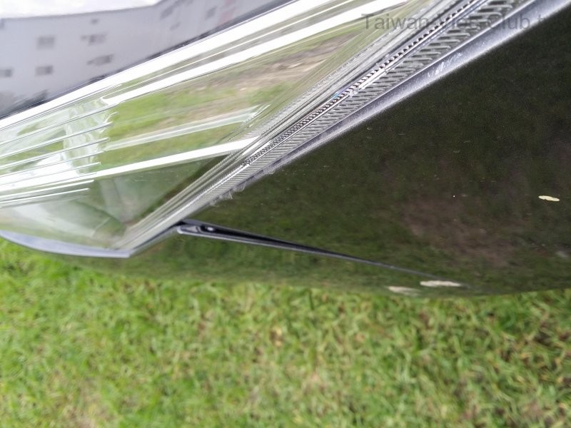

禮拜三做完滿月檢境然發現左邊保桿竟然無故脫離,去保養場調整後沒多久又自動脫離了!有車主遇到同樣狀況嗎?

發表於 2014-7-18 21:26 | 只看該作者
我也是有這種情況

發表於 2014-7-18 22:03 | 只看該作者
本帖最後由 eason75721 於 2014-7-18 22:04 編輯
黑色車+1
我也是有這種情況
回原廠一次 還怪我說是我撞到...
連痕跡都沒有敢說我撞到...很敢講...

發表於 2014-7-18 22:11 | 只看該作者
請問版大:
             原廠怎麼幫您處裡的呢?
             小弟昨天回原廠給版金師傅處理,
             應該只是壓回去而已...(在被推責說我撞到...無言)
             明天我會再回廠請他,拆前保桿,重新上過!
107

 樓主| 發表於 2014-8-3 22:32 | 只看該作者
我有回廠都幫我壓進去而已!過一會而又跑出來了!
你有回廠調整過了嗎?

發表於 2016-12-5 10:06 | 只看該作者
請問樓主後來有完整解決嗎?我姊的車最近也發生一樣的情形

發表於 2016-12-5 10:17 | 只看該作者
剛開始我也是自己從脫離處壓一下,但沒用不久又脫離
後來從車頭保桿(正前方)順著脫離保桿方向用點力推壓進去,保桿就沒再脫離
個人經驗僅供參考

發表於 2016-12-5 11:11 | 只看該作者
ieio0216 發表於 2016-12-5 10:17
後來從車頭保桿(正前方)順著脫離保桿方向用點力推壓進 ...
感謝您提供解決方案
